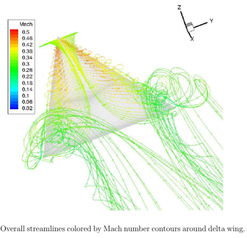

前一段时间,使用SU2计算了一下三角翼的一个标准算例,结果看起来好像还是不错,图片附在下面http://www.cfluid.com/forum.php?mod=attachment&aid=MjY5MTh8NDM3NmUwOGR8MTc5MjgyNDIyN3wwfA%3D%3D
Mach number
Mach number

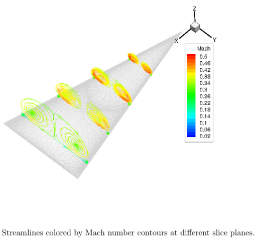

 楼主| 发表于 2014-11-3 16:38:56 | 显示全部楼层
截面投影流线
发表于 2014-11-4 19:15:51 | 显示全部楼层
很好的结果,支持SU2在行业的应用
发表于 2014-11-4 23:46:11 | 显示全部楼层
不知道刘师兄能不能提供以下信息,方便大家进一步了解SU2的应用
1 计算网格,结构和还是非结构,网格点数,单元类型,单元数
2 计算条件,比如计算机硬件配置,CPU数,计算时间
此算例我使用六面体结构网格计算,总共250w左右 个六面体. 最小壁面网格距离大概是1e-5,使用JST格式计算,使用SA模型,总共采用8个核 我使用的网格可以在下列链接中下载 http://pan.baidu.com/s/1jG7l8wA  详情 回复 发表于 2014-11-12 20:46
建议不错,最近几天我将把使用网格及各种配置信息发在这里  详情 回复 发表于 2014-11-5 14:49

 楼主| 发表于 2014-11-12 20:46:59 | 显示全部楼层
1 计算网格,结构和还是非结构,网格点 ...
我使用的网格可以在下列链接中下载
小弟刚接触su2,看手册好像说su2只支持非结构网格,LZ使用结构网格能直接计算吗?还是su2也支持结构网格?  详情 回复 发表于 2014-12-23 15:31
