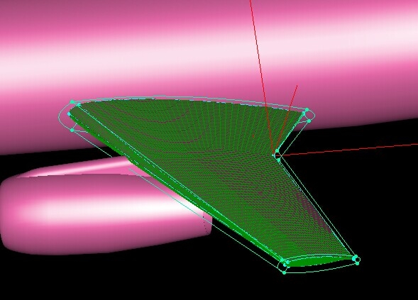

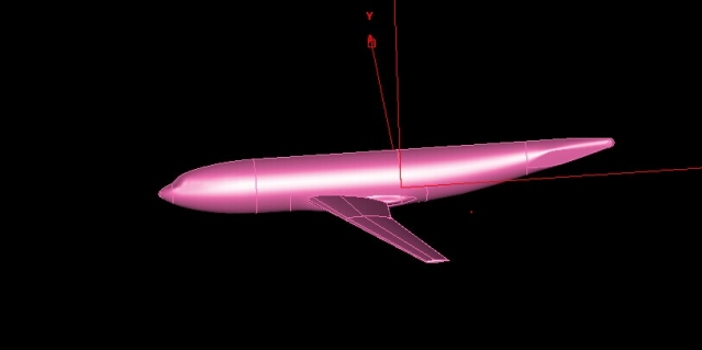

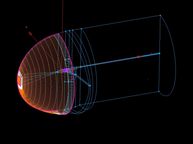

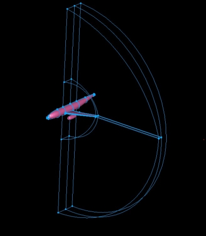

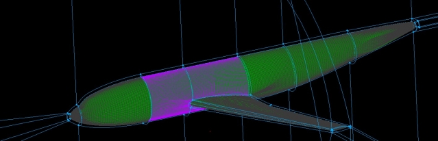

几何带吊舱,先不考虑吊舱,带吊舱的以后补上

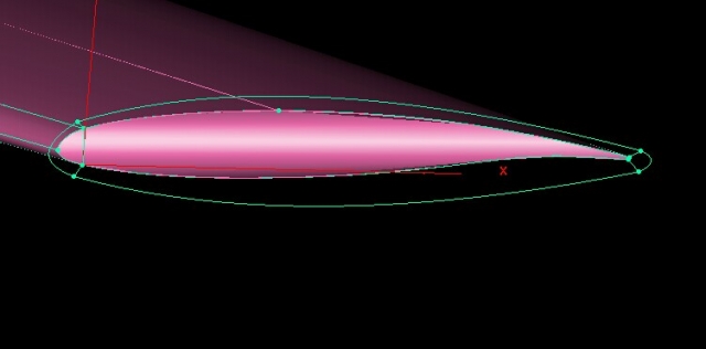

1导入几何
2设置默认网格点为33(ctrl+d,d,33,enter)

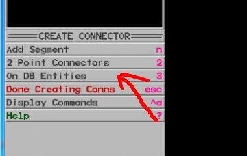

3connectors建立,选择ondatabase
4从机翼开始画附面层网格,先从翼尖画起
(1) 选择connector—creat—2point connector,
(2) 选择圆锥曲线连接外面的边
(3) 用同样的方法建立机翼与机身结合处的附面层.效果如图

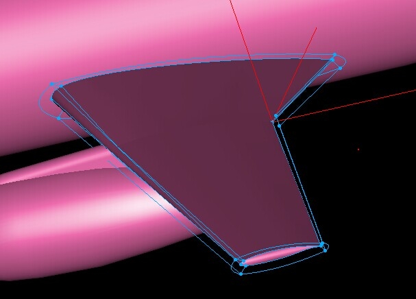

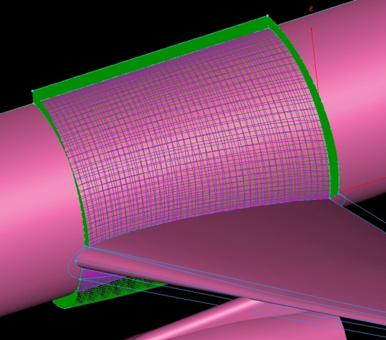

建立剩下的domain和block,病关闭domain、显示

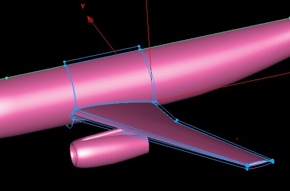

建立机翼与机身连接处的block
建立domain和block,并关闭domain显示

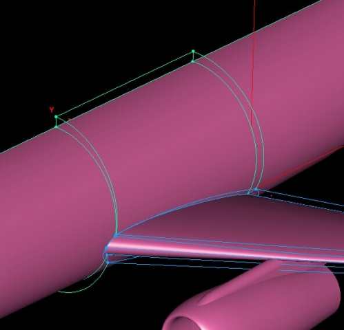

建立前机身和后机身block,通过沿线拉伸,生成domain
整体附面层block

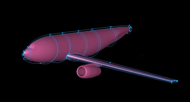

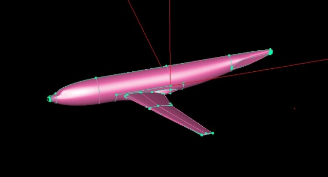

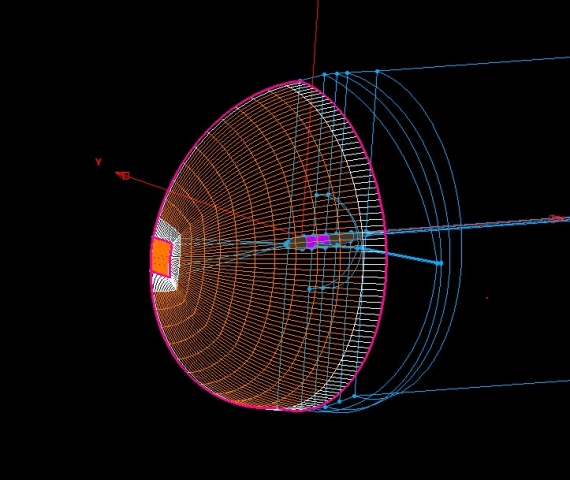

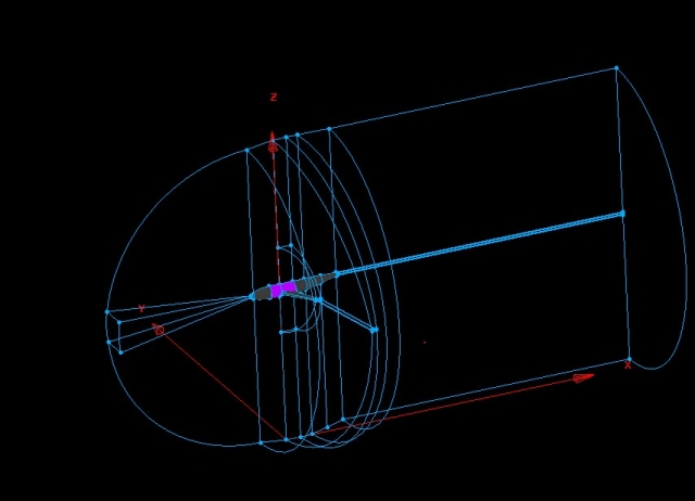

建立外流程,先建立前机身与机身连接处的外流畅。
同样的方法穿件剩下的外流畅
局部网格
头部
欢迎大家提意见!!!!!!!!!!
