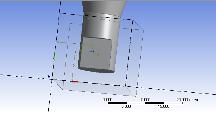

求助:fluent/ansys耦合分析建模,在designmodeler中如何用画出的圆split face?
lzjslyz
lzjslyz
124
发表于 2014-9-4 17:00:23
希望建立的模型如图所示,立方体内为流场区域,立方体上表面的中心处的圆为速度入口。现在使用画出的圆来对上表面进行分割,但画出的圆的草图只能生成line和surface,而split face即分割面需要使用edge或straight line,spline。不知各位有没有什么解决方法?
