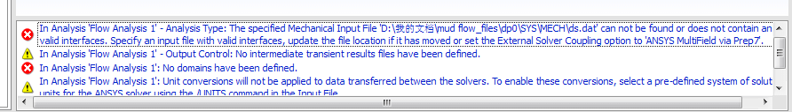

流固耦合分析问题
2912
流固耦合分析问题
Forever579
Forever579
48
发表于 2014-8-17 16:38:18
没有默认的计算域,看不到模型,怎么做
寻找真哩
寻找真哩
352
发表于 2015-3-11 16:59:38
路径里边不能出现中文符号
