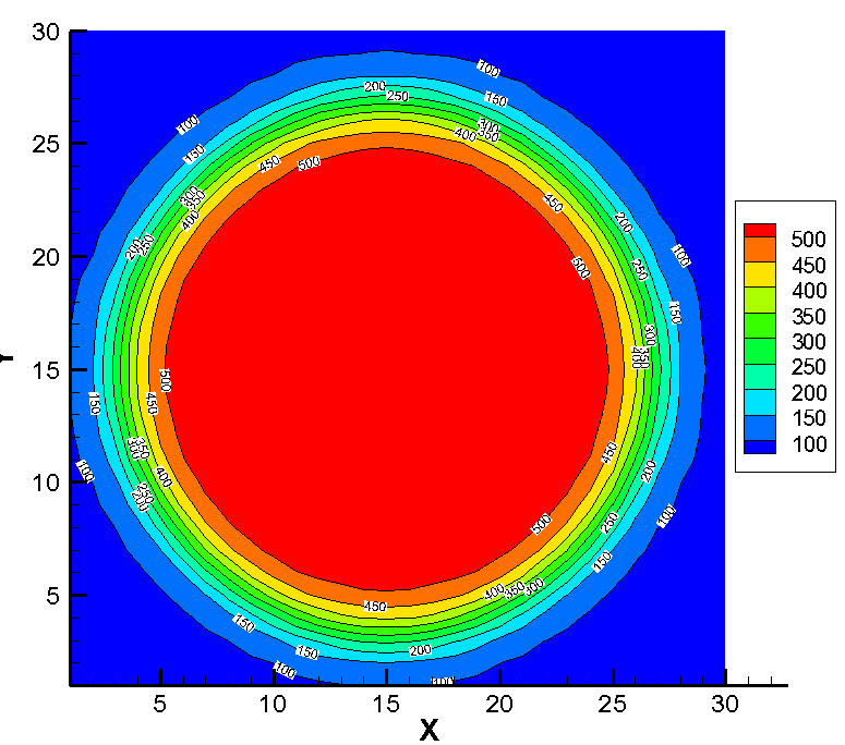

请教大家一个基本的问题, 单组分相分离后,界面密度并不是突变的而是连续的,我想利用拉普拉斯定律求界面张力,应该怎么选取密度阈值确定压差和半径呢?一般的等温LBM中格子声速Cs为常数(D2Q9 Cs^2=1/3),那么Cs=sqrt(RT)中这个T是常数定值么,不同温度下的相分离是通过不同伪势实现的?

相分离后的密度图
相分离后的密度图
发表于 2015-12-21 10:15:19 | 显示全部楼层
表面张力和G有关系。二者之间是线性的,
