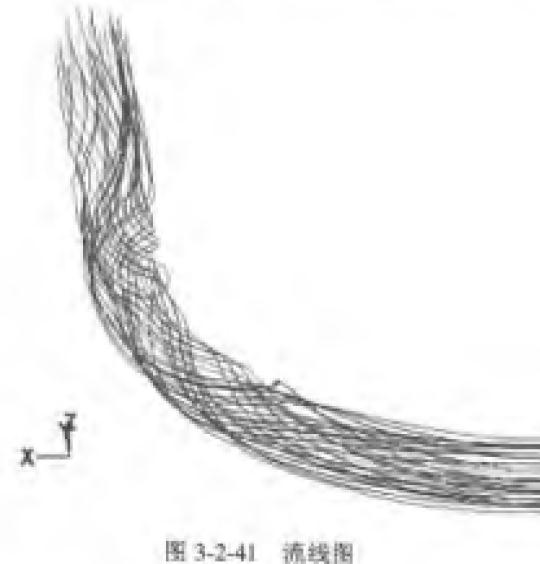

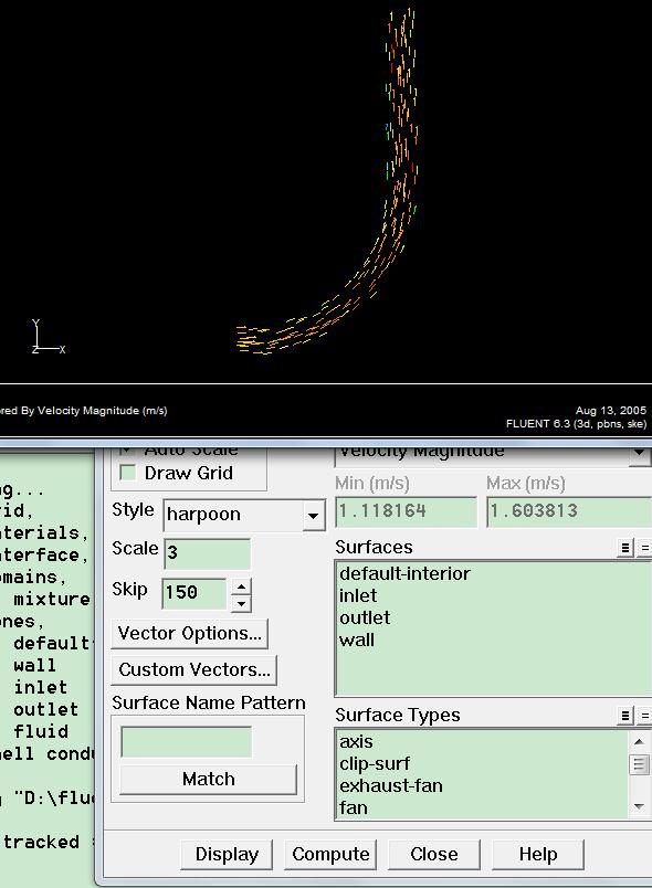

要画出流线图为何我画出了这样的图。。
 楼主| 发表于 2014-8-13 20:51:05 | 显示全部楼层
本来应该画这样的图。。

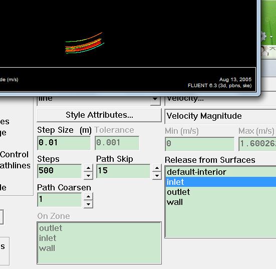

还有。。为什么画迹线图画成了这个样子

流线可以用后处理软件画,FLUENT自带的后处理功能只能画矢量。后边一个可以增加步数(steps),获得较长的粒子轨迹。
