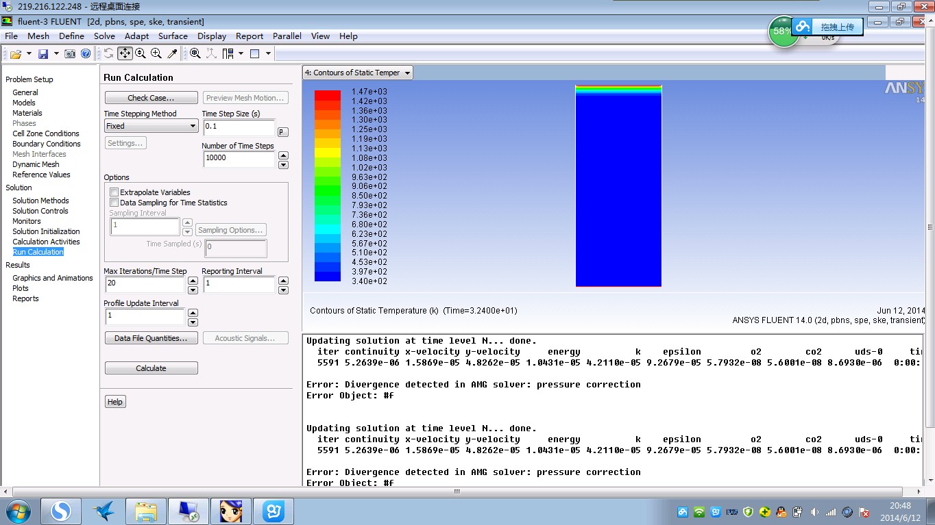

大家好,我想用fluent模拟堆积床内焦炭颗粒(直径0.005m)燃烧过程传热传质,采用气固双能量方程,组分方程。
遇到的问题:不加气固能量源项和气体组分方程,给定固体初始温度1000K,气体初始温度300K,模拟气固换热是没有问题的;但是加上气固能量源项后,点开始计算,fluent就会提示错误“pressure correction”,是不是能量源项太大?需要对源项进行线性化处理,具体怎么处理呢?还请fluent高手给予指点,小弟不胜感激。
模拟焦炭燃烧过程传热传质

以下是我的部分udf代码:

DEFINE_SOURCE(source_energy_gas,c,t,dS,eqn)
    real source;
    real delta_H=-2.79*pow(10.0,5.0);
    real a=0.5;  //反应热分配系数
    source=htc(c,t)*(C_UDSI(c,t,0)-C_T(c,t))-(1-a)*(delta_H*RC(c,t));
    dS[eqn]=0;
    return source;
DEFINE_SOURCE(source_energy_solid,c,t,dS,eqn)
    real source;
    source=htc(c,t)*(C_T(c,t)-C_UDSI(c,t,0))-a*(delta_H*RC(c,t));
    dS[eqn]=0;
    return source;
