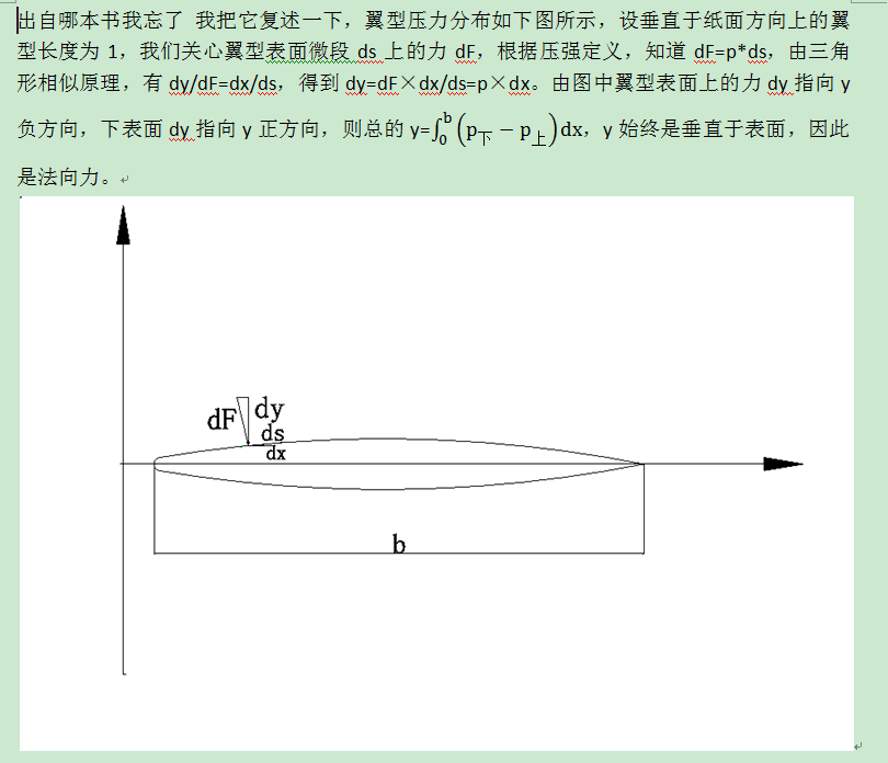

    请问下 翼型cp曲线围成的面积表示的是升力还是法向力?如果有迎角时候  O(∩_∩)O谢谢

我认为是法向力,因为升力是垂直于来流的,而法向力是垂直于翼型流向的,Cp积分,实际上是微元的垂直于表面的压力和面积的累加和。翼型可看作一个封闭体,那它的力的方向就跟来流无关了
发表于 2014-9-23 22:19:20 | 显示全部楼层
我在仔细回答下吧
原帖由 41906957 于 2014-9-2 23:01 发表
