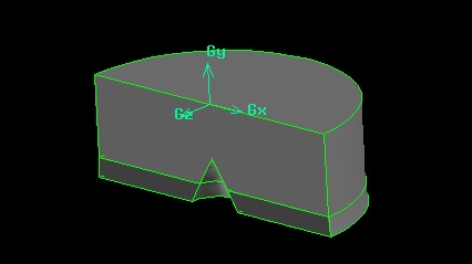

一个圆柱中有一个锥形孔在gambit中如何划分网格合适,如图所示,附图为模型的一半

六面体的网格需要拓扑下

看我的问题“带尖点的锥形体划分”可能会有启示。

椎体一般不好划分 看能不能吧尖角弄成平的

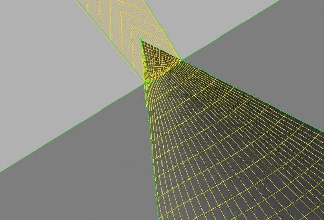

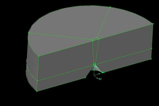

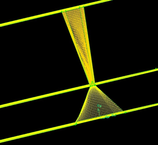

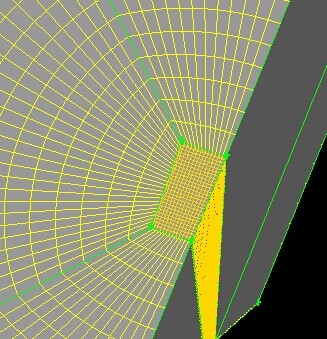

其实很简单,拓扑如下
整体拓扑
局部网格
局部
局部
上面
圆锥尖端
