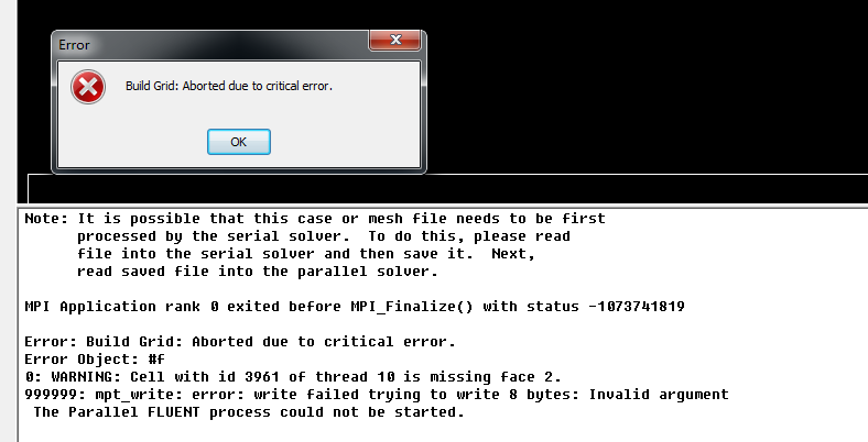

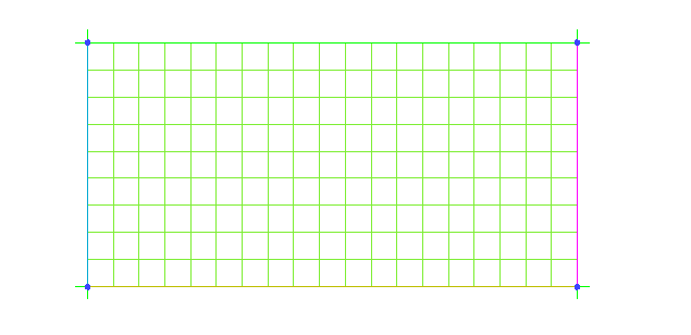

fluent导入icem二维网格出错。我选了一个非常简单的模型尝试 也出错 请各位大神指点

用串行打开 就没问题了

回复 2# chenhao01081040 的帖子
并行为什么就不行?求解答

回复 3# communication 的帖子
串行可以打开么?
