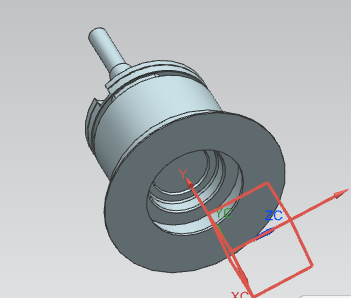

以下就是模拟阀弹簧的UDF,感觉有几个地方肯定有问题,其中一个就是我想定义整个下底面为动网格,这样的话用 F_CENTROID 宏找Y坐标轴的时候我不确定找的是阀底面的哪个面(我本意是想找最中心的那个面的Y轴值以便于求解弹簧伸缩量),阀底模型图请见附件,另外请看一下还有其他问题么,如real数据格式的话小数点后取6位是否可行?
