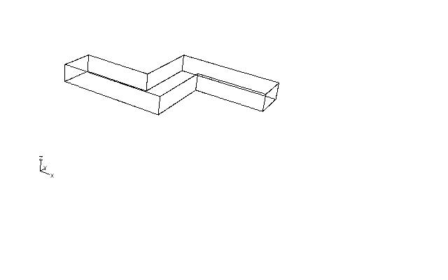

我算的是三维矩形截面90度弯管微流动(如图),矩形截面宽(y轴)、高(z轴)分别为200和100微米,直通道总长(x轴)1000微米,雷诺数为0.006.液体为水,以槽宽和的一半为特征长度,算得入口平均速度0.000006米/秒。边界设为速度入口和自由出流,其他为无滑移壁面。监测的残差值也给的很小,但用层流、低雷诺数模式都算了,都是只算了一步就提示收敛,不算了:
iter continuity x-velocity y-velocity z-velocity     time/iter
!    1 solution is converged
     1 0.0000e+00 0.0000e+00 0.0000e+00 0.0000e+00            27777:46:30 9999999
请有经验的高手指点一下。
另外,算微流时有压力驱动流,边界设为压力出、入口。那么只知道雷诺数(或速度),又怎么转换成压力入口啊?需要什么公式?
附件是我的case文件,先谢谢了

lz问题解决了吗?
我碰到的问题跟你很像,只不过我的是圆管,几十微米的尺度,雷诺数也很小,层流计算的时候跟你一样也是一步就收敛了,细化网格和提高残差精度都没效果。
把尺度和入口速度提高到一定程度,则可以正常计算。
有人能帮忙解答一下吗?
