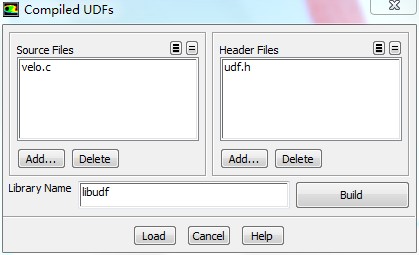

发表于 2014-2-24 19:57:39 | 显示全部楼层 |阅读模式
在导入udf的时候build时出现这样的问题
下面是报错
Error Object: #f
Deleted old libudf\ntx86\3ddp\libudf.dll
已复制 1 个文件。
已复制 1 个文件。
(system "copy "D:\ANSYSI~1\v121\fluent"\fluent12.1.2\src\makefile_nt.udf libudf\ntx86\3ddp\makefile")
已复制 1 个文件。
(chdir "libudf")()
(chdir "ntx86\3ddp")()
'nmake' 不是内部或外部命令,也不是可运行的程序
或批处理文件。
或批处理文件。
发表于 2014-2-25 08:29:53 | 显示全部楼层
回复 1# 眯师傅 的帖子
这是因为你没装C++,你去装个Visual Stuido 2010,按要求修改环境变量,然后从VS2010里启动Fluent。
具体教程网上有,问度娘。
发表于 2014-4-18 21:38:22 | 显示全部楼层
看看这个就会拉
http://blog.sina.com.cn/s/blog_4a9195870100ydep.html
发表于 2016-4-12 10:00:07 | 显示全部楼层
安装visual c++
