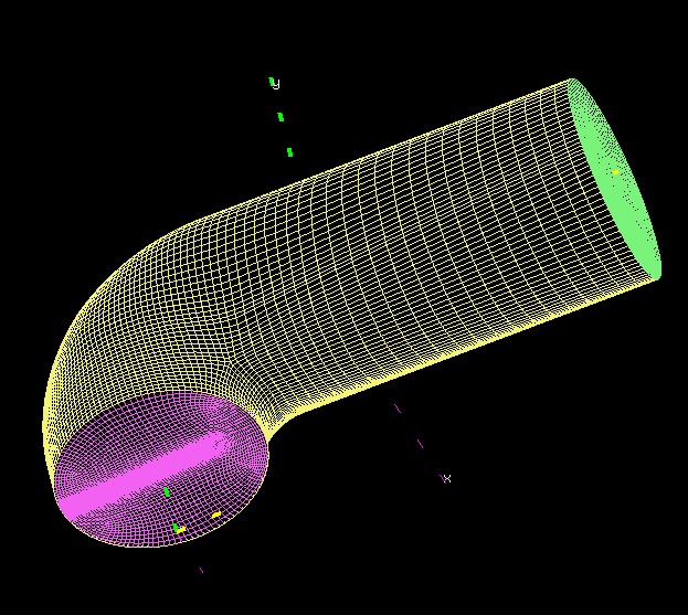

最近要做一模拟,其进口段为弯管,弯管处有一稳流的挡板,在ICEM中画结构网格,最终失败了,希望有gridpro的大侠们能指导指导怎么建拓扑!
gridpro模型:http://pan.baidu.com/s/1i3gb0gd
弯管结构图

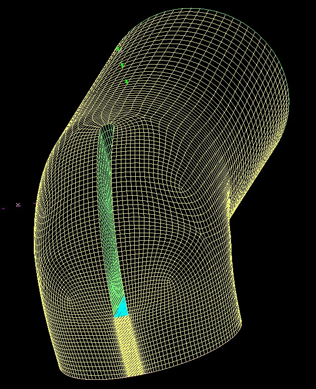

PQY26
PQY26
1040
发表于 2014-2-17 16:17:48
Dr.huang
Dr.huang
88
发表于 2014-2-17 19:29:43
回复 2# PQY26 的帖子
好厉害啊,对gridpro确实不熟悉的,可不可以把拓扑发我学习一下,不知道方便不?

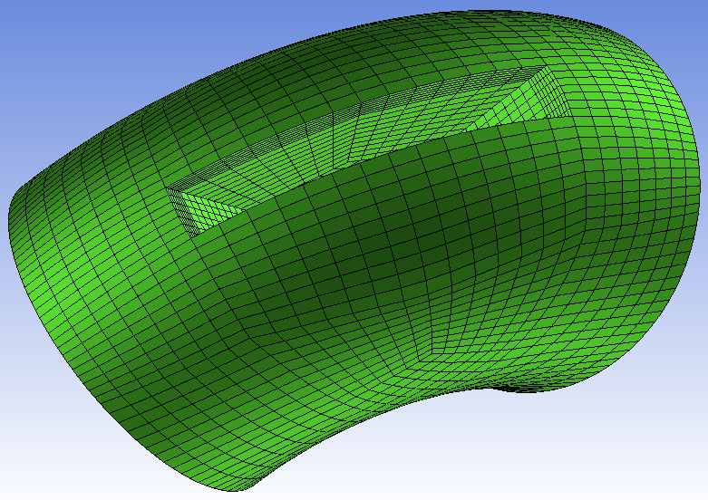

浪子轻狂
浪子轻狂
9578
发表于 2014-3-24 08:53:41
也不难吧

PQY26
PQY26
1040
发表于 2014-3-26 13:13:32
回复 6# qiaowen 的帖子
在gridpro里设置? 无厚度的挡板就把面的属性里面orient一项设置成2 side a 在property后面设置边条 比如*wall
这种有厚度的 挡板边界的面采用默认的1 side a就可以了~
具体的操作: 按住s键单击要设置的面,变成蓝色之后选择surf——reload current 在弹出的菜单下设置就好了
Dr.huang
Dr.huang
88
发表于 2014-3-27 20:44:51
回复 5# 浪子轻狂 的帖子
看来还是自己对ICEM不太擅长啊
