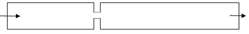

如题。模型是一节流管道,节流孔31个,下图为了简单说明下,只画了一个孔的图形。
本人新手,对这个模型只会画非结构网格,但是后处理用fluent计算发现网格质量不佳,顾求教各位前辈、高手,给个思路!
   感激涕零!

simwe论坛里有个管壳式换热器的,那个是3根管,可以借鉴一下。
个人感觉你中间部分麻烦一些,30多根管,多切吧,这个没有太多的技巧。
或者你考虑混合网格,中间非结构,两侧结构。
 楼主| 发表于 2014-3-7 10:34:37 | 显示全部楼层
谢谢回复。我试过好多次,但结构网格始终画不出。最后无奈还是采用了中间非结构两边结构网格的方法。坐等大神指导此模型结构网格的方法!
