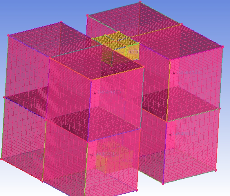

小弟初学ICEM,使用软件的过程遇到了一些问题,希望各位不吝赐教。
一大一小两个固体方块,相互接触,但是材料不同,建body时分别命名为largesolid和small solid,用一个block(命名为solid)划分结构网格,然后对几何和网格都做镜像形成组合体,见附件。
然后,我把网格导入CFX后定义计算域时,发现location选项里只有一个solid,把所有方块都包含进去了。因为两种固体方块物性不同,我想分别定义。
1.  是不是结构网格导入CFX的计算域是由block决定的,而和body没有关系呢?如果像这种情况,必须将两个方块分开建block么?
2.  因为建立组合体的过程中,block没有镜像,如果计算域由block决定的话,是不是在CFX定义组合体的计算域之前,需要把block也都镜像了?
3.  对几何和网格镜像(网格镜像的时候已经合并节点并且删除重复节点了)之后,组合体里有很多对称面,其实四个红色的大方块是一个整体,四个黄色的小方块也是一个整体。这些对称面影响计算域的定义么?能不能把这些对称面删了,然后把四个方块一起建一个body之类的?

1.2你自己试一下就明白了,body一般是在划分非结构网格时使用的,软件自己搜寻闭合的体,闭合的体生产非结构网格。
个人感觉,你这个几何体不复杂,并且非常规则,切几刀,映射就可以了吧。
单纯问题而言,网格镜像或复制的时候交界面处应该会自动合并节点,如果涉及到边界条件的面有时候会出现问题。
icem 中,不同材料,不同边界条件的一般放到各自的part中.
