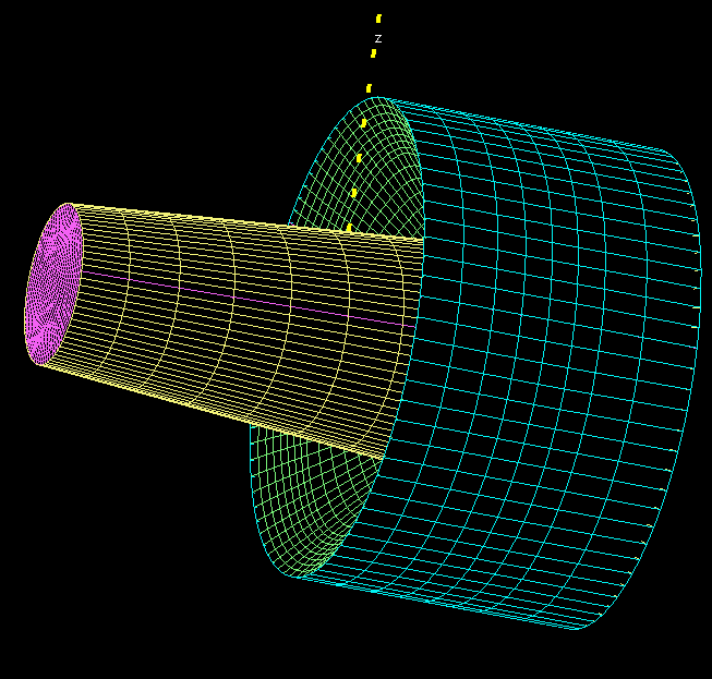

自己造的一个简易模型,仅供练习

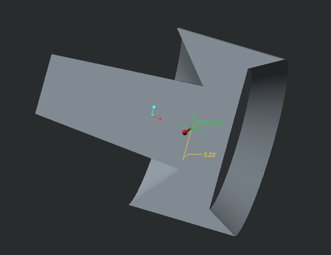

关键点:通过拓扑点建立内部面;旋转二维拓扑

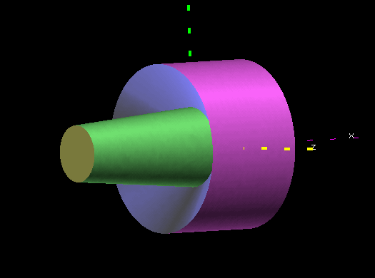

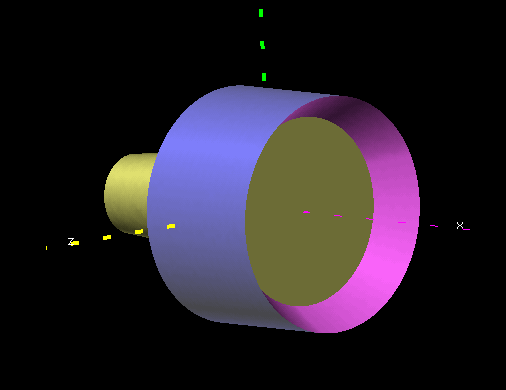

1. 把 stp 格式的几何通过CADfix导入Gridpro,建立两个圆柱、一个平面的内部面,存为a01.fra
2. 构建拓扑,旋转,删除所有面,把拓扑存为m01.fra

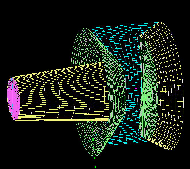

3. 打开a01.fra,导入m01.fra,把内层做一个wrap并连接好
4. 关联,Ggrid,查看网格
5. 欢迎交流,共同进步
