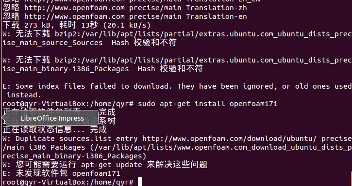

windows7系统上装了虚拟机,Linux的Ubuntu12.04版本,按照openfoam171的apt-get安装方法逐步安装的 ,但是遇到如下问题, apt-get update好多次 还是不可以 求大神指点

openfoam 171 链接应该失效了 试试 openfoam222

直接去官网看代码
