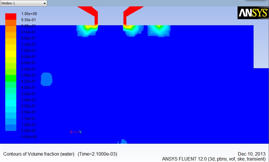

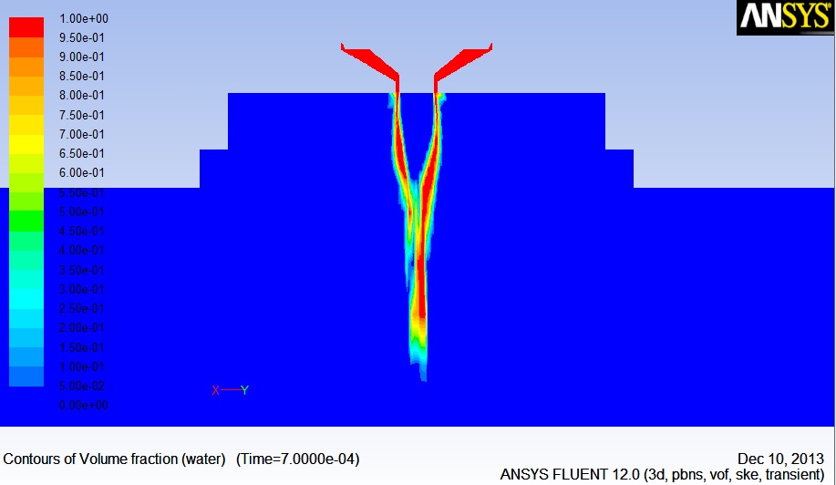

我用VOF模拟旋流喷嘴的雾化,开始阶段还比较正常,但是加压一定时间后射流都贴着壁面流动了,根本看不到雾化角,请问高手是什么原因,有人喷到过类似问题吗?求高手指点
我又计算到大概几十毫秒,计算残差收敛正常,都稳定在这个状态,想不通,难道是设置问题或是网格问题?
0.7ms雾化图
2.1ms雾化图
yellowfish007
yellowfish007
78
发表于 2014-2-10 21:19:53
这个问题终于解决了,问题出在我将初始状态喷嘴内设为注满水,只考虑了缩短计算时间,但是这对计算结果产生了影响,所以后来还是老老实实从入口开始计算,雾化就出来了。希望对大家有帮助。

回复 2# yellowfish007 的帖子
请问“初始状态喷嘴内设为注满水”这个怎么设置的?谢谢。

那到底需不需要patch喷嘴内的液相呢?
