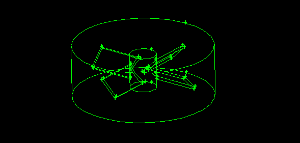

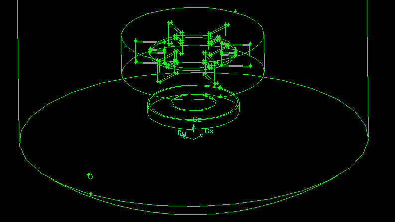

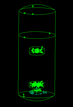

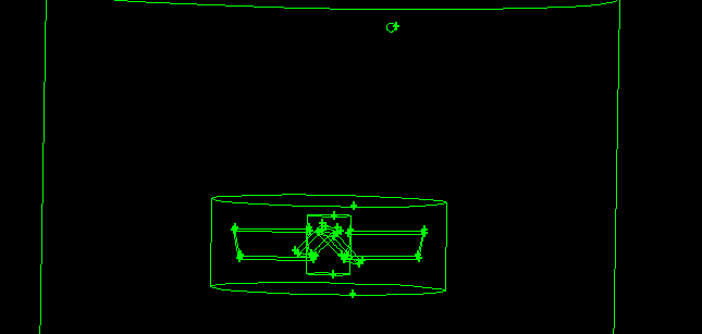

各位好!
小弟最近在做一个搅拌釜的模拟,但是由于该模型结构原因及我本人接触gambit不久,因此网格质量一直提不上去,导致了数值模拟的时候一直不能很好的收敛。下面是我的附件图。
1,在大圆筒及封头上有三个小的圆形开孔,作为物料进出。
2,有双层搅拌浆,并且底层搅拌浆下面是一个气体分布器。
3,采用多重坐标系,将两个搅拌浆区域设置成旋转坐标。
Sample Text:对于这样相对与大筒来说,有小尺寸的壁面小孔及分布器存在的情况下,如何更好的划分网格?
                                 在两个旋转坐标系内,如何处理因桨叶的倾斜和复杂性带来的网格划分问题?
ps:我之前都是用的非结构网格,140w左右,skewness<0.97,计算收敛2400个时间步后突然发散(k和ε发散),所以我在想是不是网格的问题!
求各位gambit牛人能给小弟提些建议!谢谢!

发表于 2013-11-6 11:36:44 | 显示全部楼层
可以试试周期做搅拌区域
