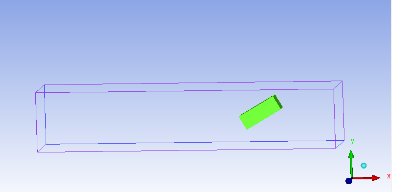

就像下面的图形中,假设中间为一个简单的汽车模型,对于瞬态模拟,风从正前方(X和Y轴的正方向)吹来,在fluent中我想要得到沿着X轴和Y轴负方向随时间变化的的受力曲线,怎么实现呢?
我现在的处理方法就是,把参考值里面的面积大小设置为2,速度和密度设置为1,然后得到阻力系数就是力的大小,阻力系数的参考方向设置为Y轴负方向;升力系数的参考方向把Z轴的正方向改成了X轴的负方向,最后把升力系数的大小作为然X轴负方向的受力大小,不知道这样行不行?

可以的,你在设置力的时候,不用管什么lift,drag,只要力的方向设置正确就行了

非常感谢!确实是这样,我看了一下这样设置后得到的各个分力的大小跟report里面的相一致。这样的话,两个分力的问题可以解决,但如果三个分力,或者要检测三个、四个物体的受力时间曲线,不知是否可以?
