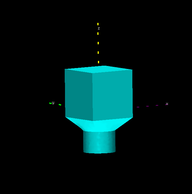

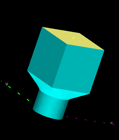

自动分割只能得到三个面,可以通过手动分割的方式得到自己想要的面
1.选中要分割的面为当前面
2.点击path+顺着节点分割,路径选好了点击Segm即可
3.把分割的面选为当前面并保存,保存的文件可以随时导入fra中使用。
4.坐标系起到方便定位的作用
5.更多高质量视频更新中,让Gridpro入门不再困难
