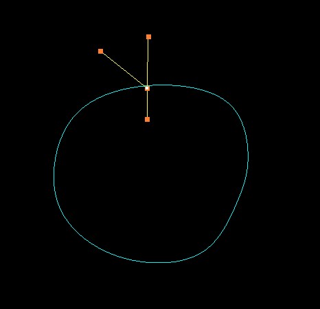

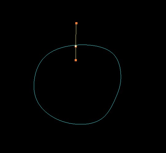

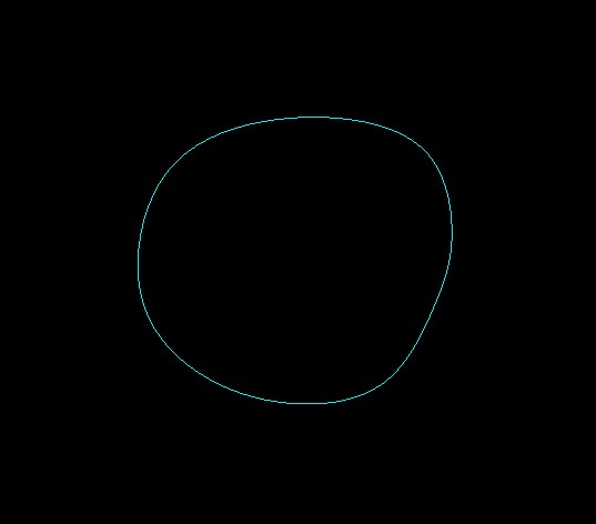

好多人在利用GridPro建立拓扑时说,不知道建立拓扑的思路,其实gridpro在建立拓扑时,主要是遵循一些原则,建立拓扑的原则,只要你建立的拓扑遵循这些原则,就能生成网格,当然有时候及时能生成网格,也是要调整拓扑的,因为网格可能生成的效果不理想,哈哈,这里我告诉大家内部面遵循什么原则?大家看后,希望对大家联系拓扑有帮助。
如下内部面
建立的拓扑应该是这样的
如果建立成下图的拓扑结构就会有奇异点
[ 本帖最后由 gridprocn 于 2013-9-9 18:02 编辑 ]

就是说内部面关联的点,必须要向两边各引出一条拓扑线 ;  外部面的点向画网格一侧必须引出一条拓扑线。   对吧
发表于 2013-9-10 21:43:13 | 显示全部楼层
一个面上必须有两个block,两个面相交只能有一个block
发表于 2013-9-15 14:50:50 | 显示全部楼层
回复 3# start01981 的帖子
这个“一个面上必须有两个block”是指的内部面吧
发表于 2013-9-15 16:07:59 | 显示全部楼层
回复 4# milaoshu 的帖子
应该不全是,普通的面应该也要满足这个原则吧
