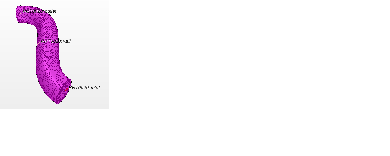

有一个管子,想求空气流经它的阻力:STAR CCM+设置速度入口,速度为22.3立方米/秒;压力出口,压力为0帕。求管子阻力主要是监测入口、出口的平均总压力、平均总静压!
由于是例子,因此管子形状可以任意作出,本次仿真的管子形状如下:
bozheng
bozheng
76
发表于 2013-8-30 23:49:50
怎么图片粘贴不上啊?
管子

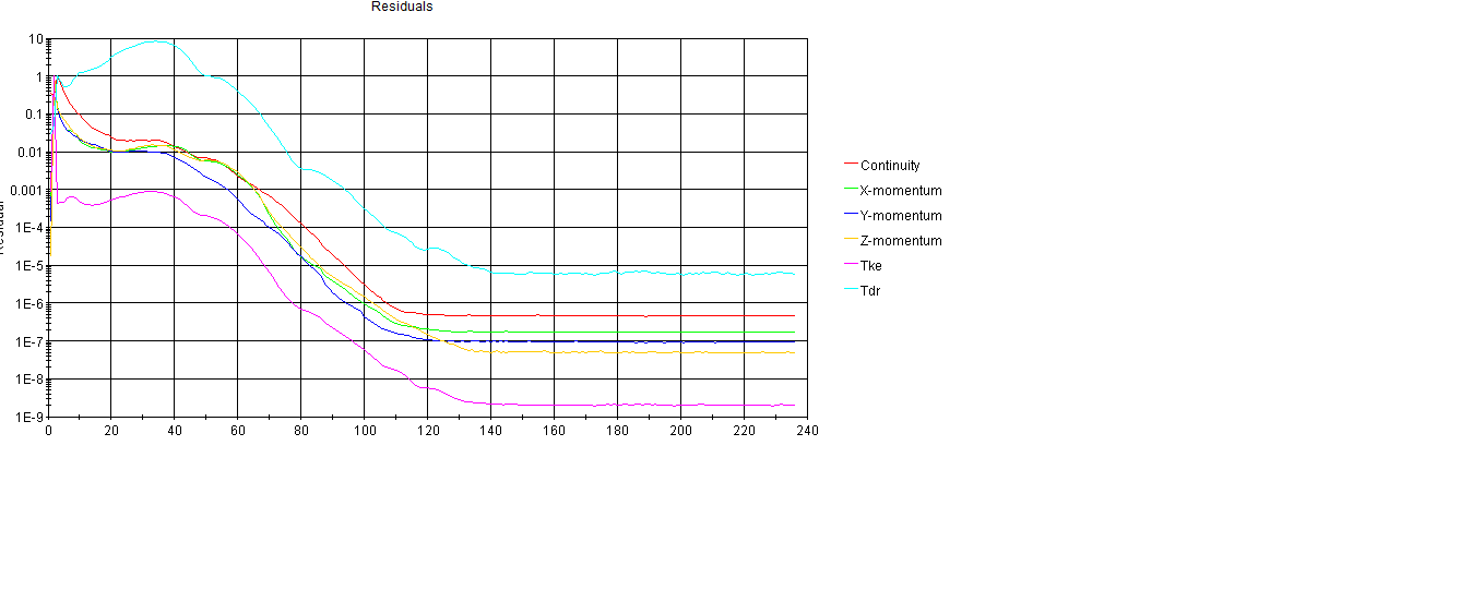

发表于 2013-8-30 23:50:58
经过迭代计算,残差显示已经收敛:
残差

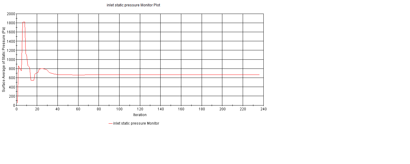

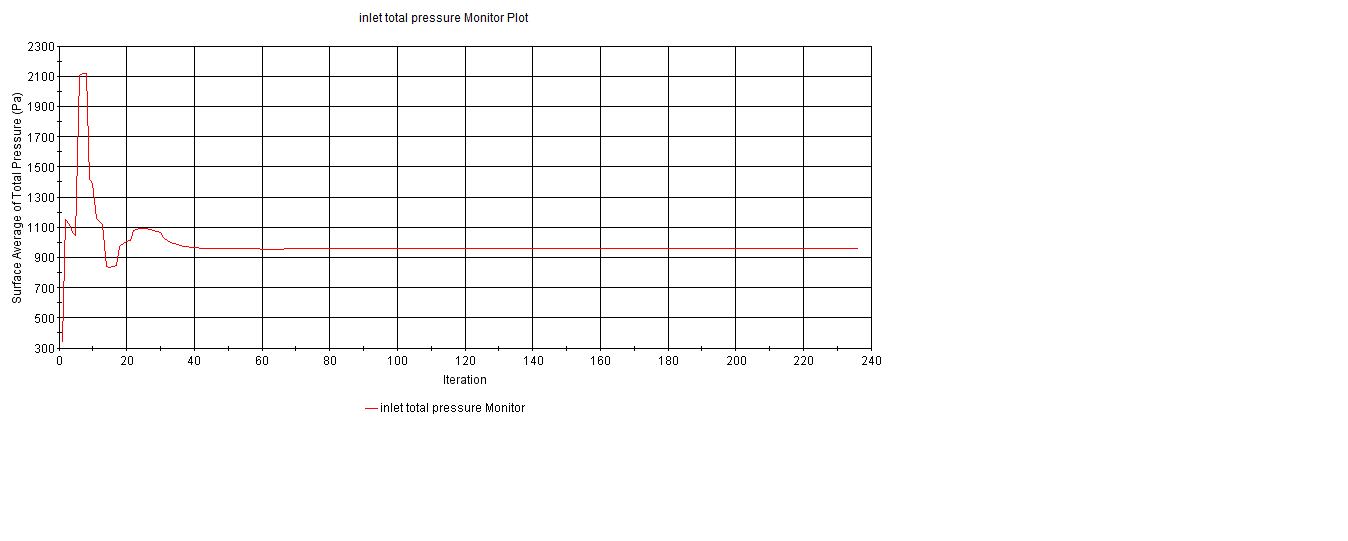

发表于 2013-8-30 23:53:01
计算出来的入口、出口平均总阻力、总静压如图所示:
bozheng
bozheng
76
发表于 2013-8-30 23:56:18
继续
bozheng
bozheng
76

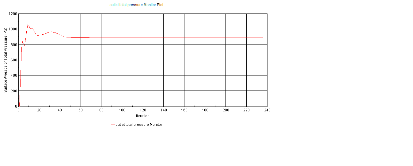

发表于 2013-8-30 23:58:43
继续,出口平均总压力
bozheng
bozheng
76

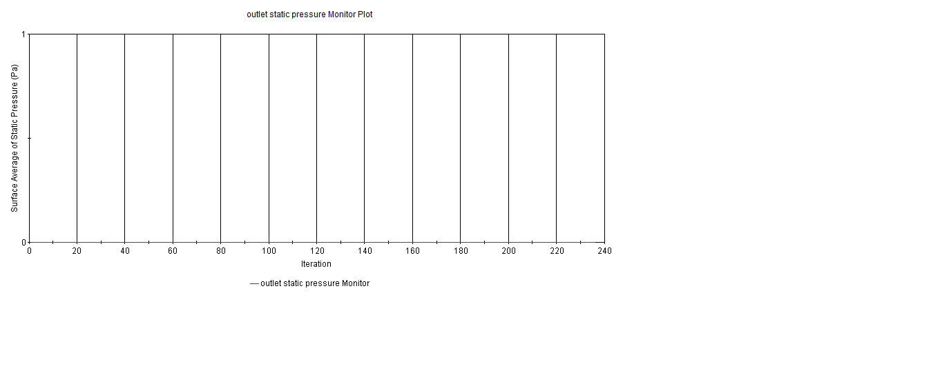

发表于 2013-8-31 00:00:44
最后一个了,出口总静压
bozheng
bozheng
76
发表于 2013-8-31 00:01:37
但是,计算出来的结果有个问题:计算得到的压力值为何这么小?这么大的一个管子(长度一米,入口直径0.21米,出口直径0.16米)计算出来的压力降才有100多帕,是不是太小了?
