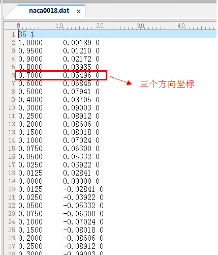

今天给大家介绍一种2D几何导入GridPro的一种方法,当然导入几何方法应该不唯一呀!哈哈
首先要有2D几何的数据点,即(x,y)坐标位置,然后将坐标修改为(x,y,0),保持
在前面还要有数据点的数量,如下图
上面数据的格式,GridPro就可以直接读入,保持数据的格式是.dat文件
GridPro可以像导入面的那样,导入到软件中,大家可以试一试呀!哈哈

成功导入,但是导入的点如何让他自动连成线 ?

第一个做标点和最后一个坐标点,设置的一样,就OK了!

2d的导入之后是点线,没有面,那怎样才能将一个完整的线分开啊 那个minicad貌似用不成啊

在2D 中面不就是线吗??你的意思是想分割线??

可以呀,你可以把你原来的数据分成两部分,分别保存在两个文件下,这样导入两个surf文件,在GP里面就是两条线了,要注意的是,你分割的位置,你自己可以试着搞一下,然后把方法发出来呀!!哈哈
