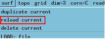

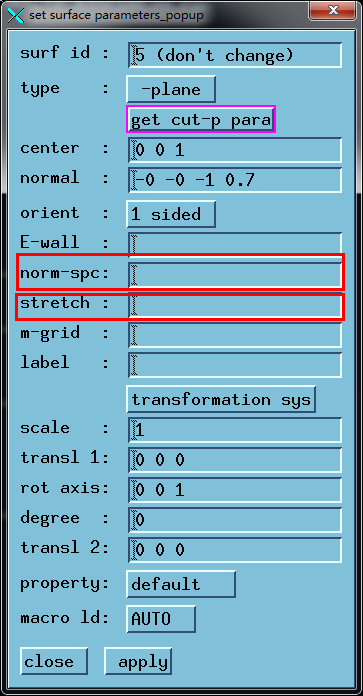

GridPro边界层的设置是我了解软件中最方便的一个了,比如将某个面需要设置成边界层,首先将这个面设置成当前面,然后点击
然后出现set surface parameters popup,norm-spc就是设置边界层的厚度,stretch设置比率
最好再迭代生成网格就行了!

原来我担心Gridpro里设置边界条件不方便,还想导出网格后在别的软件里设置,看来是我不懂了,记下来,等画完一套可以模拟的网格,再用Gridpro来设置,并跟别的软件比较一下,看看效果怎么样,大家也可以贴一些别的软件的设置方法,一起讨论交流啊!
