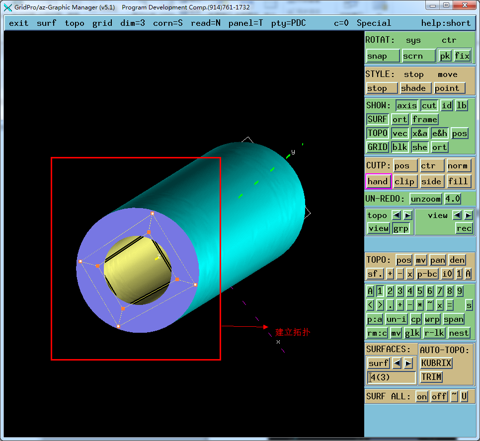

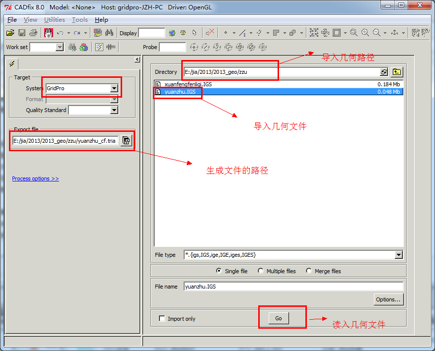

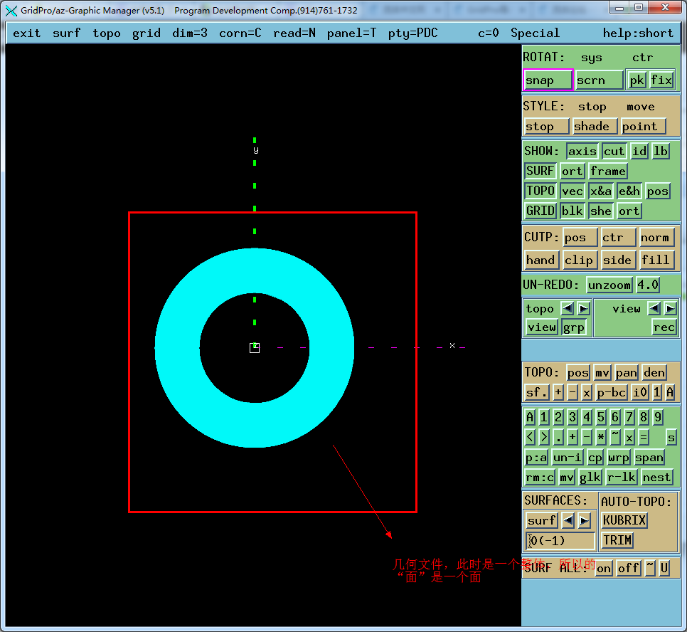

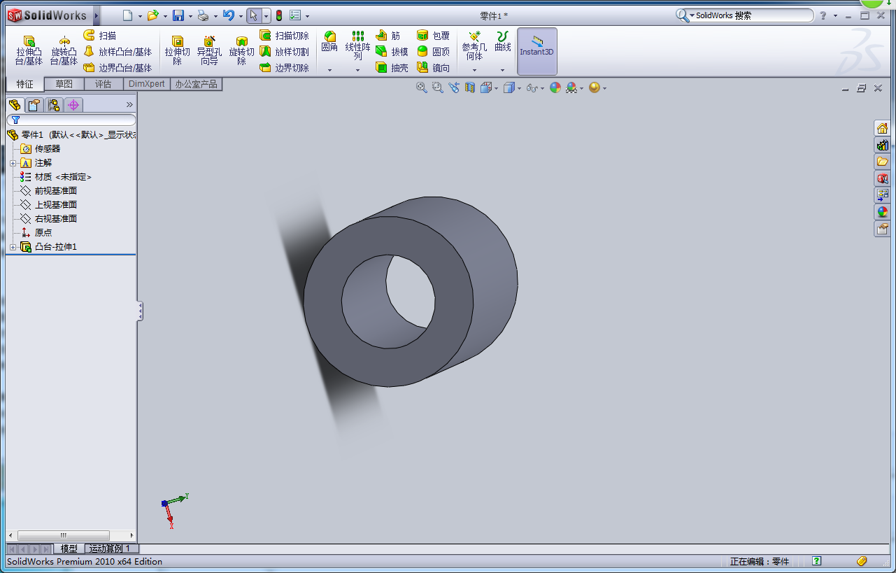

先在solidworks建立模型,我导出的是igs格式的文件;

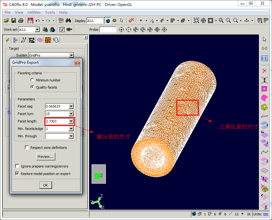

然后通过CADfix导入几何文件
检查并导出文件
在输出几何是可以调整输出几何的参数来改变输出面的效果;
这里贴出两张,大家看看输出面的不同

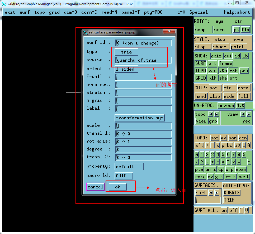

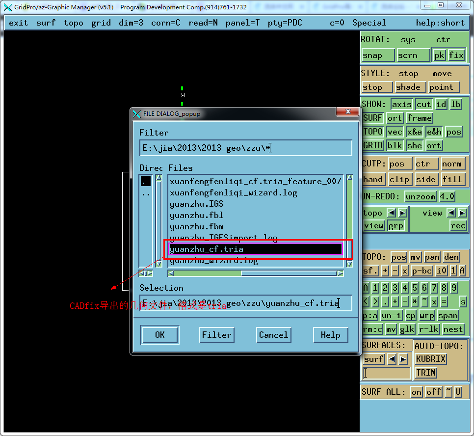

GridPro读入几何文件

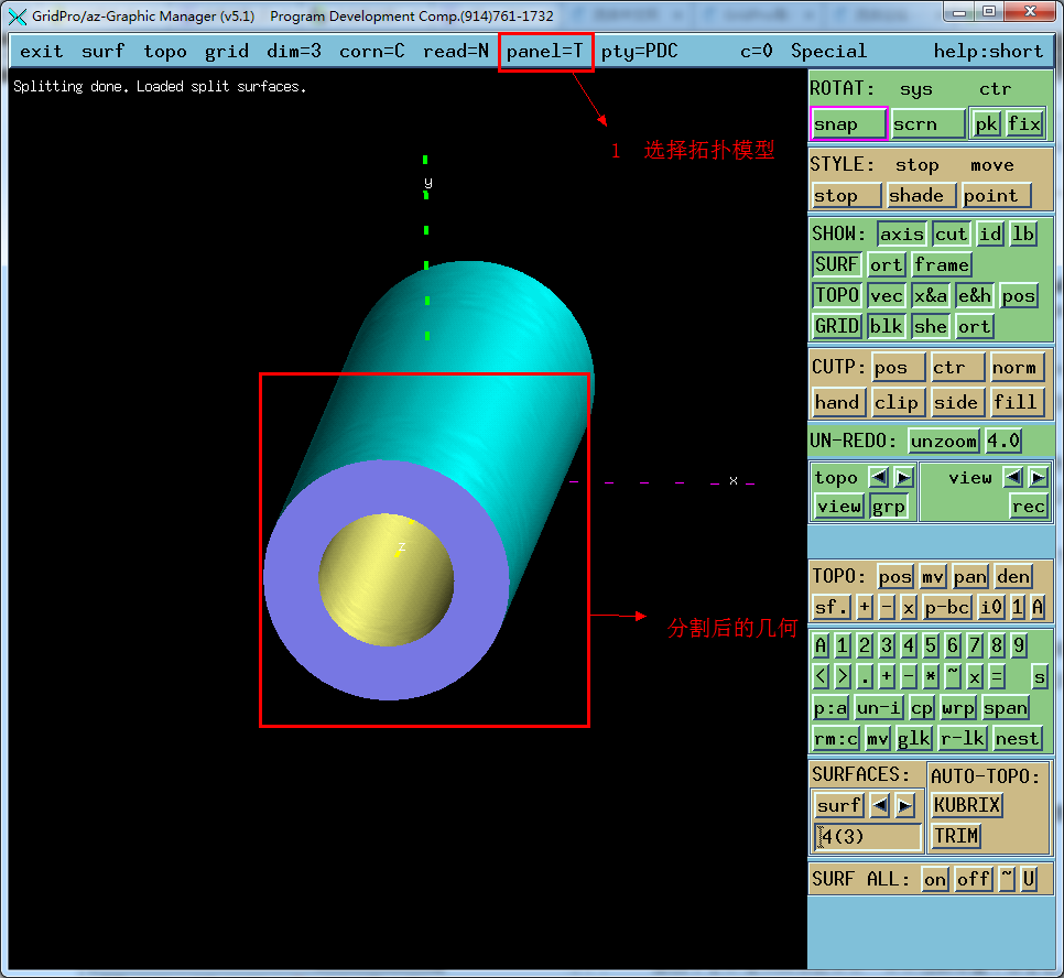

Gridpro分割面

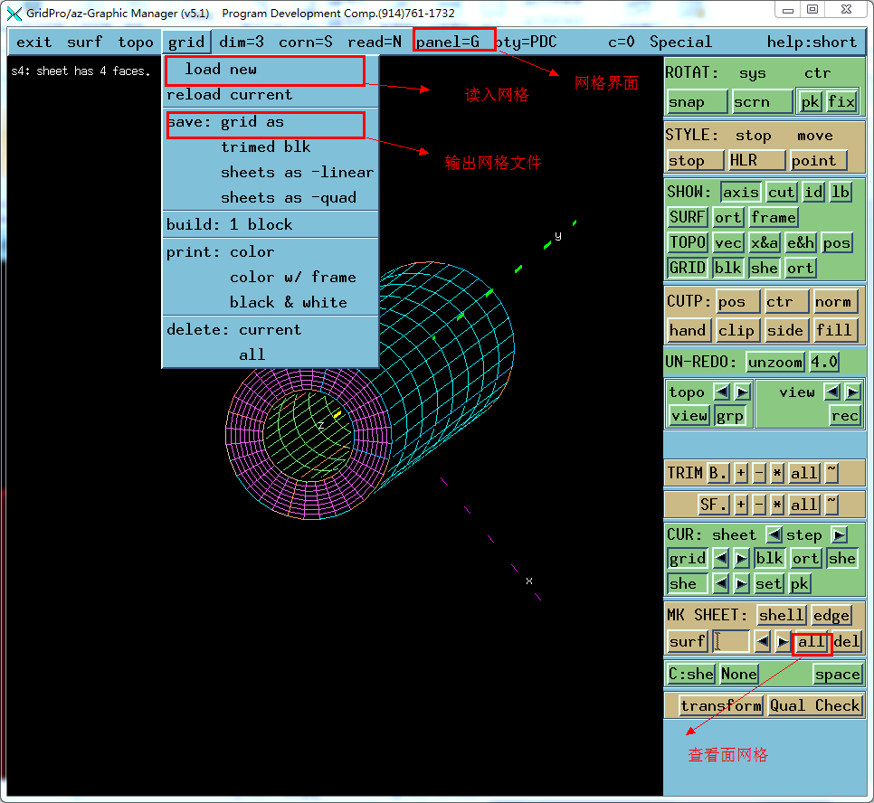

GridPro建立拓扑生成网格

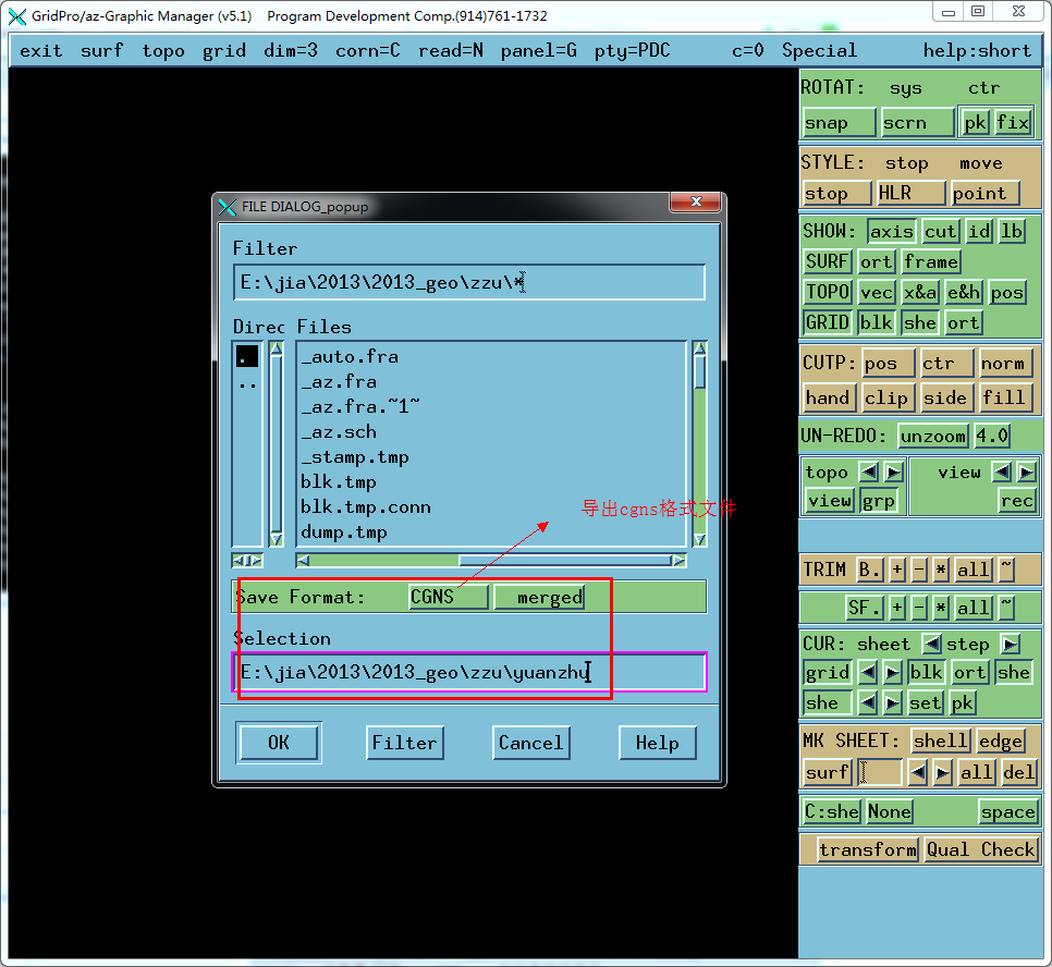

导出网格

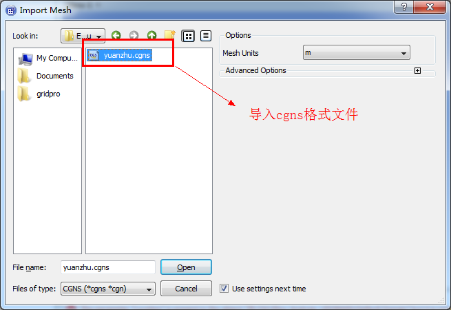

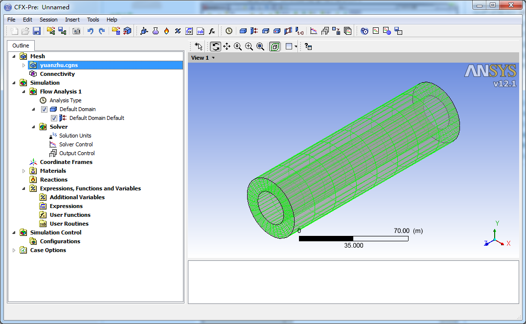

CFX可以读取的网格类型有许多,这里我输出cgns格式文件
CFX读取网格

有个问题,所有的几何体使用minicad自动分割都可以吗?
jia2010
jia2010
1148
发表于 2013-7-30 18:09:20
回复 3# milaoshu 的帖子
从CADfix导出的几何都是一个整体,所以导入的GP里面时用MiniCAD进行自动分割,但有时自动分割后面不是你想要的,这时可以还需要人为的去分割或者合并

GP为什么要分割面呢?只有一个面的话,不是更方便关联吗?比如把画一个球的内部网格,只用关联一次,多方便。
对于初学者,面太多,不清楚关联的思路,因此人为的分割合并比较谨慎,怕合并错了不好关联,影响网格质量,那么依据什么原则进行分割合并?什么样的面在GP里是ok的,可以直接用?
jia2010
jia2010
1148
发表于 2013-7-31 08:28:57
回复 5# a582234617 的帖子
自动分割面一般情况下就行,但有时自动分割后不是我们想要的,所以要人为的分割,至于分割成什么样的,我感觉还是经验的,具体的问题具体分析,这个不好说呀!哈哈
