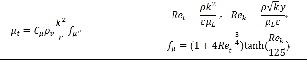

最近需要采用udf修正湍流粘性,修正方法如图1.jpg所示,在udf中最疑惑的使用了函数C_WALL_DIST(c,t),
这时也找到了版里的2005年的讨论,
http://www.cfluid.com/bbs/viewthread.php?tid=46243&highlight=C%5C_WALL%5C_DIST
http://www.cfluid.com/bbs/viewthread.php?tid=46239&highlight=C%5C_WALL%5C_DIST
目前我也存在和第二个链接相同的问题,udf编译没有问题,但是一开始迭代计算就报错了。Note exact events leading to error
详细地看了这两个楼,感觉问题也没有完全解决。
在udf中如果将C_WALL_DIST(c,t)暂时替换成一个常数,则没有问题,否则就报错。
udf如下,希望能够得到大家的指导,另外cas源文件见2楼。

 楼主| 发表于 2013-8-29 19:56:06 | 显示全部楼层
回复 1# youy624 的帖子
终于找到解决方法了,更换壁函数,不能使用standard wall functions,只能用enhanced wall treatment
