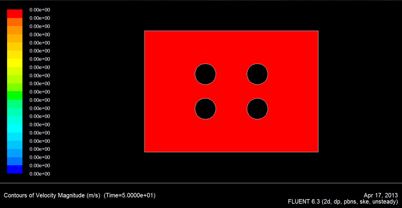

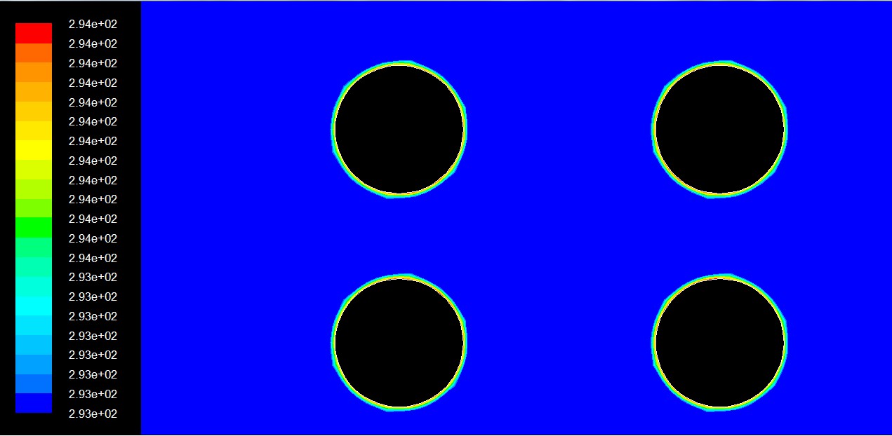

最近在模拟封闭空间内水受到恒定热流密度加热的问题,边界条件设置为:箱体壁面绝热,内部盘管给定一热流密度值;初始条件设置为:水的初始温度293K。模型网格划分:近壁面边界层做局部处理,采用结构化网格,0.01开始,以1.2倍增长至0.1,之后采用非结构化网格。 Fluent求解采用分离式求解器,不可压缩紊流流动,标准K-E模型,考虑重力及浮力对粘性的影响,操作温度设置为288K,初始化温度设置为293K,迭代时间步长设置为0.1,迭代次数500步,未见收敛,况且速度云图没有任何显示,温度云图变化范围不是很明显,也知道这里面出了很多问题,本人才疏学浅,接触不久,还希望熟悉自然对流换热的朋友们给出修改建议,谢谢了! QQ截图20130417112810.jpg

设置有问题吧 重力?
 楼主| 发表于 2013-4-17 14:00:32 | 显示全部楼层
回复 2# 小七工作室 的帖子
可不可以详细一点儿?
