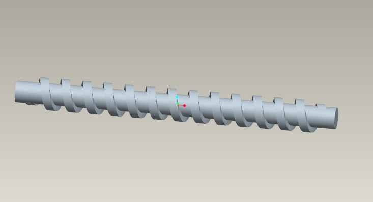

大家好,我是fluent新手,碰到如图示模型 ,在gambit进行网格划分开始我用的cooper画网格,选择圆形的端面进行划分,提示有错误;后来我用又画TGrid直接进行体网格划分,画完之后提示Equisize Skew>0.97,不知道如何修改是得网格质量更好,或者有没有其他更好划分此模型的网格的方法?求指导

确实不好处理 四面体吧 要不然就interface

由于这个模型是旋转对称的,可以考虑用画旋转机械网格的方法画,这样的网格质量会比较高

我的也是这个样子的,画成了非结构,0.74左右,感觉还那样,cooper画不上。。。

是不是可以画混合网格,把中间圆柱与齿隔开来分别画。
