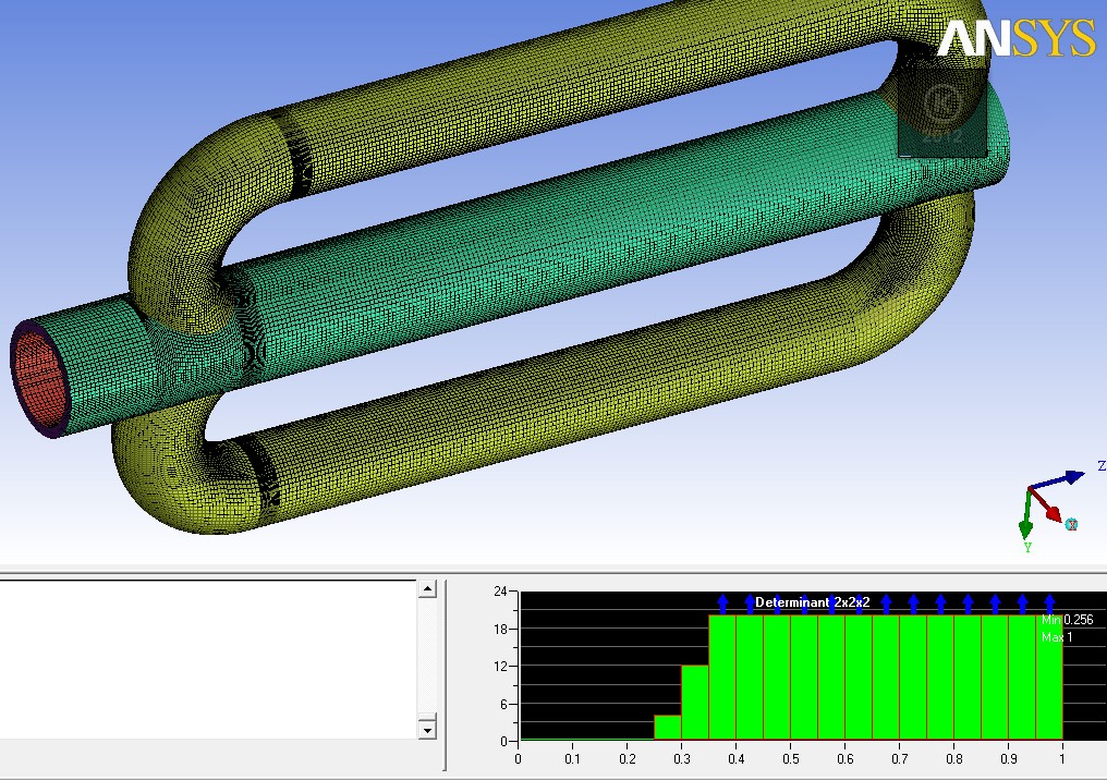

发表于 2013-3-12 14:47:24 | 显示全部楼层 |阅读模式
大神们,帮忙看看!怎么调整块

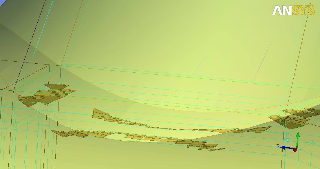

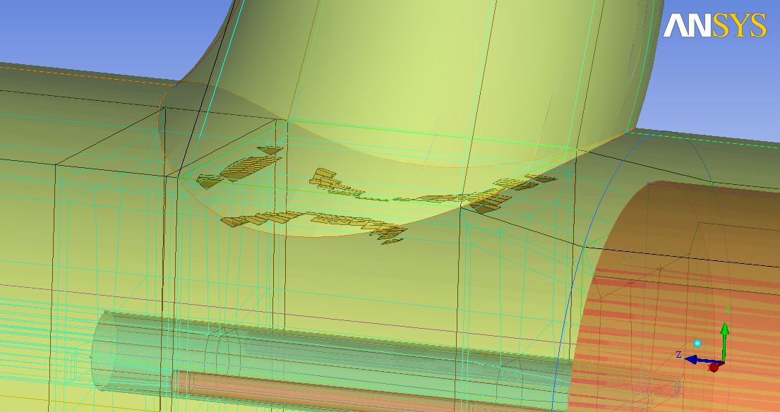

 楼主| 发表于 2013-3-14 22:19:35 | 显示全部楼层
回复 3# 小七工作室 的帖子
扭曲度太大了,不知道怎么调

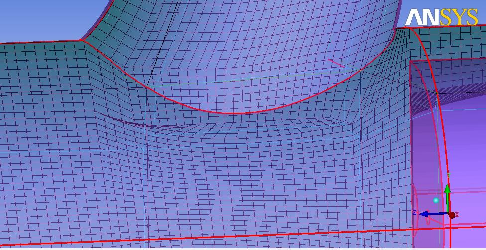

发表于 2013-3-15 15:46:58 | 显示全部楼层
小画了个,质量不是很好~
发表于 2013-3-17 21:28:08 | 显示全部楼层
回复 4# ereklin 的帖子
可以移动节点  手动调节一些

发表于 2013-3-26 09:51:55 | 显示全部楼层
回复 7# ereklin 的帖子
做的不错呢  计算看看
