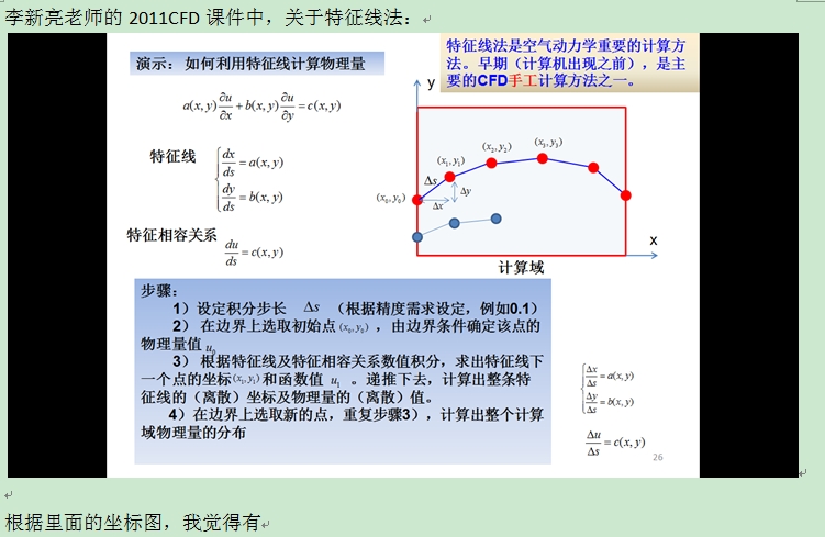

【李新亮老师CFD课程疑问】特征线法
发表于 2013-2-1 18:20:05 | 显示全部楼层 |阅读模式

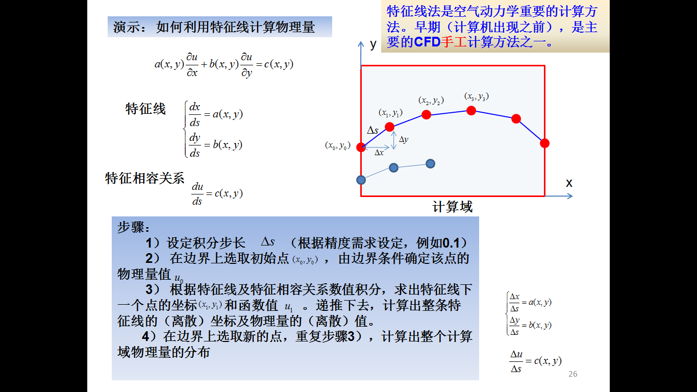

看完了李老师的2011CFD课程的视频,返回来消化的时候,发现不少问题(最下面一张图有相关课件的清晰版,单击图片即可放大看):

引起误解的问题出在坐标图的标示中,s仅仅是描述曲线变化的参变量,与曲线弧长无关。可参考下一帖子[100楼]对特征线法的稍详细一点的说明:
[讨论]伯努利方程是能量方程还是动量方程? coolboy [100楼]
http://www.cfluid.com/forum.php? ... page%3D1&page=7
我们用参数式来表达此4维空间中的特定曲线:
x=x(s),
y=y(s),
z=z(s),
t=t(s),
其中s是描述曲线变化的参数。
所谓“函数沿着某特定的曲线的变化”就是说函数的自变量必须由曲线来限定,即u=u(x(s),y(s),z(s),t(s)),及函数的变化也是由曲线的参数变化而引起。
