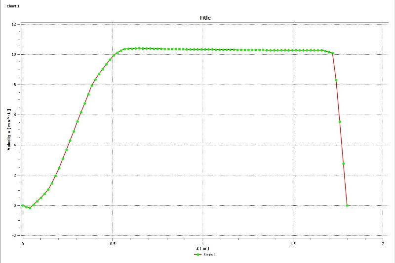

大家好:
最近我想自己编个小程序统计Fluent的时域计算结果。(例如,时域计算结果的平均值,统计周期等)。我想统计空间内某一条线上的值,但是线上没有网格节点,所以我想能不能根据线上节点附近的网格节点值插值得到该点的值。我开始尝试使用加权平均的方法(权重为节点到该点的距离的倒数),但是最终得到的结果不太光滑。和CFD-POST中统一直线上的插值结果相比,我用的加权平均法显得不光滑。我想找到一种插值方法能达到CFD-POST中插值的效果。
望各位高手给予指点。谢啦!

你这个问题应该是利用离散点绘制连续曲线,你用三次样条做吧,就是用三次样条插值方式,用matlab绘制。做出来的会很光滑。也可以用其他的方式。看一下曲线插值的内容,有很多种。
不过,我觉得光滑性不是主要问题,主要是你计算的结果是正确的。理论上讲,你用样条差值,采用的阶数越高,应该越接近真实曲线。但是,对于实际问题,我建议你做两个或三个对比case,分别用不同大小的网格(都满足网格独立解),用粗的网格插取密的网格中心点的值,进行对比。这样选取出来的插值法最为准确。

我想做的事情跟“根据离散点绘制连续曲线”有点区别。Fluent计算结果保存成文本文件都是网格节点或者网格中心的数据值(例如每个节点的pressure和velocity等)。我想要提取计算空间中某条直线上若干点的pressure和velocity数据,来跟实验数据进行对比(实验结果是在计算空间中一条直线上的若干点采集的)。但是这条直线不经过任何计算网格节点,所以我想通过距离这条直线比较近的那些网格节点的数据值来估计这条线上的数据值。
我估计,我想做的事情可能跟“多元函数插值”有关(猜测的)。但是我看过几本数值分析的书,上面讲插值的部分都只介绍了一元函数的插值方法(拉格朗日,埃米尔特插值等,还有三次样条)。
请问你了解 “三元函数插值方法”,或者其他的方法吗?
