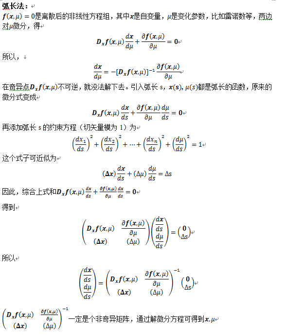

各位:我问个问题。关于CFD模拟。为什么在一般的分岔理论数值解法中,通常需要解曲线的追踪,例如拟弧长法,比如说计算压杆稳定,荷载从小到大施加到临界荷载,利用拟弧长法避免解算矩阵的奇异性。而在一般的CFD计算中,好像从未听说过要追踪分岔点?当计算管流,雷诺数增大流体失稳,从层流转到紊流,解算矩阵肯定要经历行列式为零的点,那一点一般是算不过去的,不知CFD为何从来不提这种事情?难道固体和流体有什么本质区别不成?本人的学的东西太杂,基础也不好,各位见笑。

 楼主| 发表于 2012-12-15 00:27:25 | 显示全部楼层
的确是特征值问题,弧长法是解分岔问题的一种方法,放在附件里,流体问题为啥没见过有做分岔问题的?不知道为何CFD程序当雷诺数大的时候就会算得紊流?自动的么,难道人为加入扰动?

谢谢onesupeng,那么通常采用CFD来研究流体稳定性该怎么研究呢?流体当中的分岔问题应该如何考虑?不太明白,我是学固体转过来的, 流体背景不好,但是都是力学的话应该有共同的数学基础。还有您说跨声速流动的模拟和流动稳定性的分叉是不完全一回事,是什么意思?能简单解释一下么?我好想以前见过跨声速流动的方程从双曲型转到椭圆型,是不是跟这个有关?从双曲型转到椭圆型跟稳定性有什么联系呢?

细丝流稳定性分析中:“基本流场(还是定常的)、小扰动、特征值、物理讨论,然后结束的步骤”当然是固定程序,我按这个步骤也分析过一些东西,没啥新意,小变形的弹性稳定性分析也基本这个步骤。由于细丝流的实验里观察到了细丝流的周期、倍周期、四倍周期等不断分叉的现象,所以想做点这些方面的事情,由于基础差,当然没有什么头绪。我知道一般多自由度系统的分岔分析就是用弧长法的,而流体方面怎么做的我不太清楚,我见过的CFD软件这个方面谈的不多,也可能是我调研的不够,所以有此一问。还望各位前辈建议条数值方面的路子,用解析理论分析的话我水平可能达不到。
