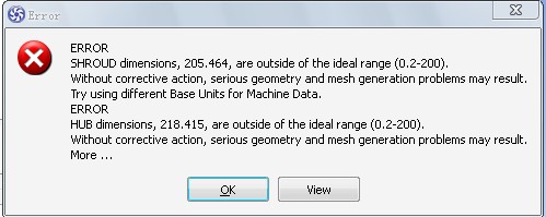

导入turbogrid的时候会出现length units were not specified in the inf file。这应该是bladegen单位设置出了问题,但bladegen中没找到units选项啊,求解释。

哎,自己解决了,呵呵,在modle properties 中设置。
