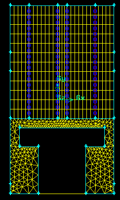

用Gambit话出了图形,定义了边界后,export mesh的时候,提示 warn boundery wall.7 does not contain any valid entity and is not written,这是怎么回事啊,我是个菜鸟,好心人帮帮我吧,谢啦
如图,就是上面中间蓝色的四条边界

生成网格时好像没用到那四条线吧,直接删除可以吗?

你这网格质量也太差了吧

boundery wall.7中定义时没包含边、面等信息!

首先谢谢您的回答!不能删除啊,那几条边是壁啊,怎么样才能使他们有意义?

谢谢回答!没有包含边,面的信息是什么意思,我试过用那几条边划分网格就可以了
