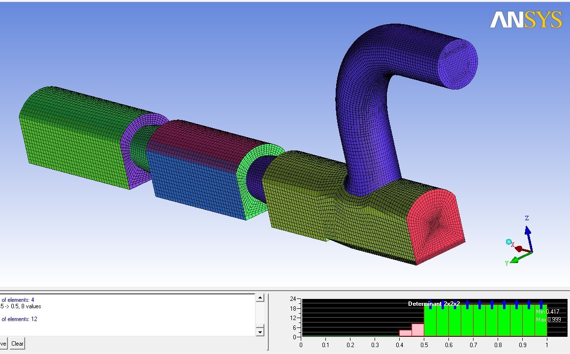

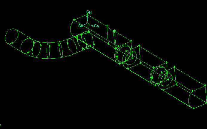

高手们,这是一个泄洪洞,网格怎么画比较好啊 非结构画网格+interface?

试了下,分块coope貌似可以的啊

回复 4# 东方明猪 的帖子
真的吗?分块cooper我试过了 ,在竖井与泄洪洞衔接的地方分块总是失败,貌似是面选的不对,或者由cad图导进来有问题。。。。求指教啊

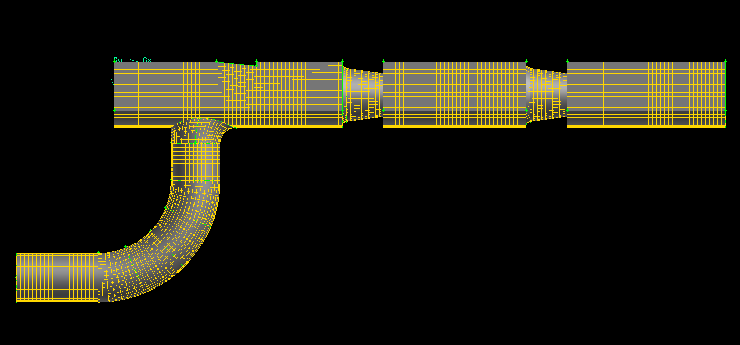

发表于 2012-11-14 17:38:44 | 显示全部楼层
这个用icem感觉好画些~
发表于 2012-11-14 19:14:42 | 显示全部楼层
结构性~没调质量了
 楼主| 发表于 2012-11-16 15:44:32 | 显示全部楼层
回复 7# ya634984094 的帖子
呵呵 看来gambit是不太好用了

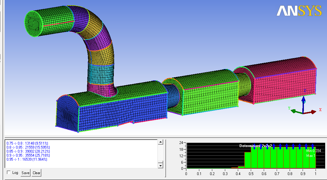

发表于 2012-11-16 18:18:22 | 显示全部楼层
中间塌下去的部分怎么处理的,我画了一下,觉得塌下去的部分再,ogrid貌似很难看

发表于 2012-11-17 11:09:19 | 显示全部楼层
发表于 2012-11-17 18:59:49 | 显示全部楼层
总算画出来了

发表于 2012-11-19 15:19:10 | 显示全部楼层
试了下, gambit里cooper很容易画!如图
 楼主| 发表于 2012-11-19 15:33:13 | 显示全部楼层
回复 14# orion@mumu 的帖子
竖井与泄洪洞交接的地方怎么解决的 ?我用cooper画,那个地方经常出错啊。求文件
