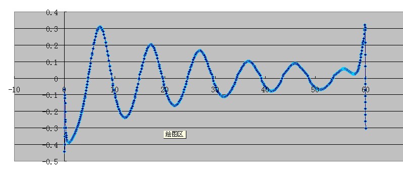

各位大侠,谁帮我看看啊,我用推板和源相造出来的波怎么会是这样的呢??虽然湍流模型波高会有衰减,但是也不能这样啊,求解啊,急~~~~~~~~~~~~~~~~~~~~~~~斑竹帮帮忙啊!!!!!!

上传源文件 大家也好帮帮你

学习造波中,希望贴主指导。不想用动网格,只想弄inlet-water边界,对于udf应该怎么设置呢?

由于粘性的作用 衰减是必然的 只不过网格好一些 或者减小一下湍流度之类的 可能衰减小一些 你可以适当改变进口条件 然后保证波浪传播到你研究的圆柱或其他障碍物的时候 波浪的波高等参数是你需要的就可以了
