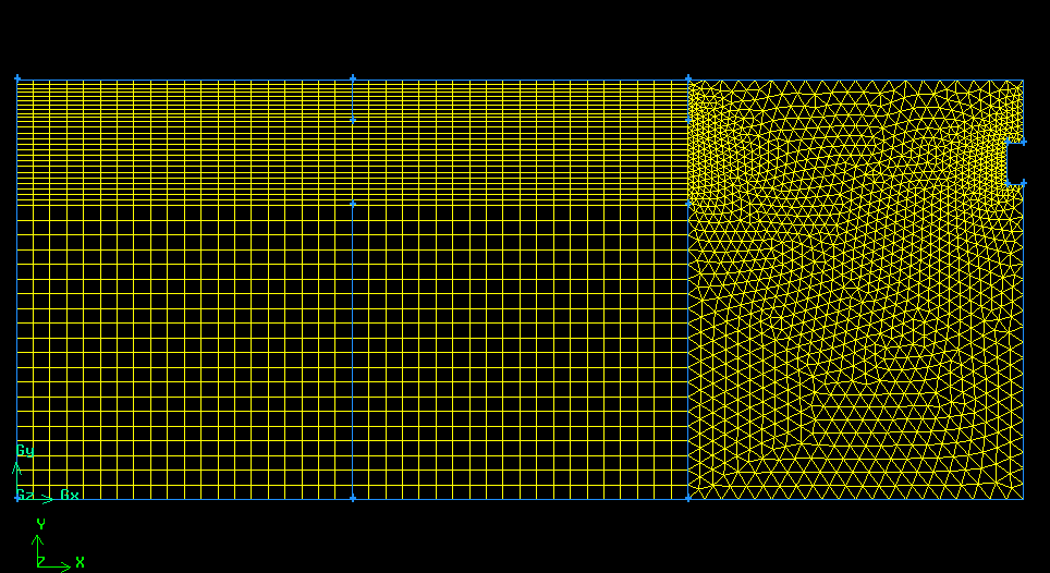

求教这个网格是怎么画的

右边为什么要用三角网格?
二维的gambit完全可以搞定!
发表于 2012-9-11 19:48:59 | 显示全部楼层
这个图完全可以都画成四边形的网格,主要是你要学会分区,你这个分三个区应该可以搞定的

回复 12# nancysunshine 的帖子
主要是中间两条竖线上部是有一段间断的,分区的话不能形成面 啊,请问怎么解决呢?

原帖由 shuqingxin 于 2012-9-11 21:00 发表
把断的点连成线不久可以画网格了吗?
或许你会认为这样导出的网格会出现这两条线,其实不用这么担心。。。
只要你在定义边界条件的时候,不要定义这两条线的话,那导入到fluent里面就是看不到它们的。。。
说道这个份上,这个网格应该就可以搞定了把?
