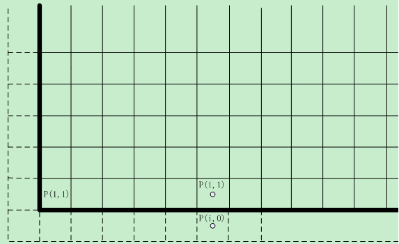

有时,在处理组分输运方程时,入口边界处需要考虑组分扩散边界条件。
本人在编程时,遇到该问题,不知道如何处理该边界条件。
具体情况如附件所示,上图为组分边界条件,下图为计算域网格(假设竖直方向为x方向)。
计算域为均匀的交错网格,粗实现表示边界,标量P(组分X等)储存在面心
我主要是不知道如何离散这个边界条件
In some cases, you may wish to include only the convective transport of mixture fraction through the inlets of your domain. You can do this by disabling inlet mixture-fraction diffusion. By default, FLUENT includes the diffusion flux of mixture fraction at inlets.
