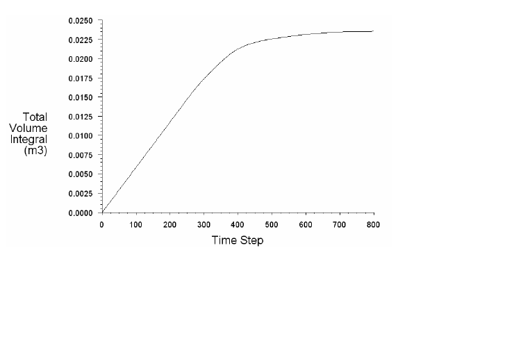

求站里的大侠fluent里面这图是怎么做的

fluent里面,用的是vof方法求解多相流,这个图在文献里找到的,不知道他是怎么画的啊,求大侠帮忙

在計算前,你可由Solver->Monitors中,然後選擇Volume,然後進行你想監測的參數設定,等計算結果出來便可獲得。 希望這樣回達對能幫到你,同時若有錯誤地方,也請各位前輩指正,謝謝。

回复 2# T198769831 的帖子
我试了试确实可行,谢了啊,有什么需要帮助的小弟一定尽力
