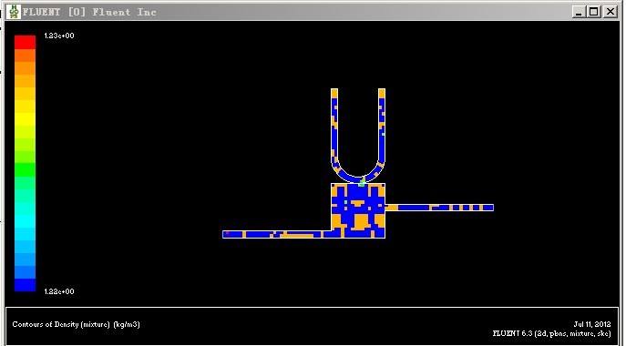

左边是空气入口,速度为8m/s,右边是加湿器喷出来的雾化气,速度为1m/s,可以通过下图密度流去判断U形管里面的气液混合是否均匀?如果该种方法不行,如何判断??

这两种气体密度都差不多啊,就算混合均匀,密度差别也有点小吧,你试试看相分布,看看每相的体积分数在各处是不是0,5左右,仅供参考,不一定能行。

非常谢谢您,再请教您一下:您所说的看相分布,我不知道如何去看。我是刚刚接触这个软件一周,我只知道一般可以看密度场、压力场、速度场。再次谢谢您!!!

右边是加湿器喷出来的雾化气,这种雾化气是由水通过超声波高频振荡生成的。好像不能算气体吧。

你用的应该是多相流模型吧,如果是多相的都能看相分布的,组分传输模型可以看各组分分布的,在云图中就能看的,在contours of下拉框下选择phases,在phase下拉框下选择需要观察的相就行了,祝你成功!

根据体积分数好像只能够看一个截面的分布情况 看这个模型 只是看这个截面好像不太准确
