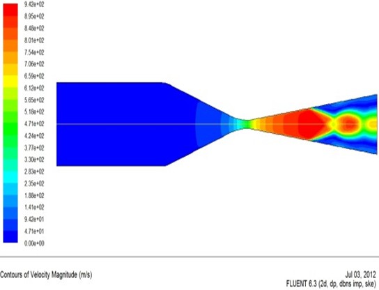

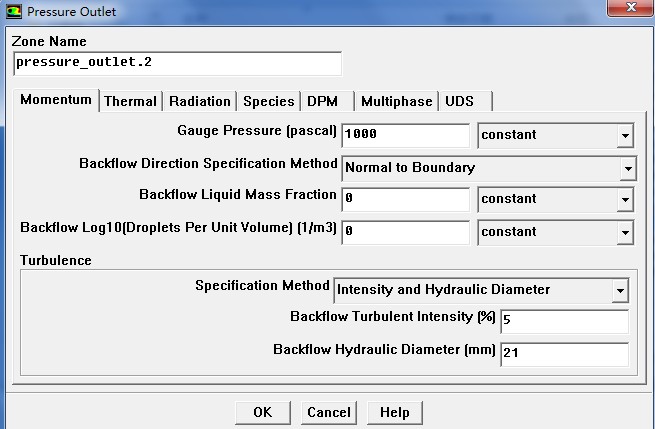

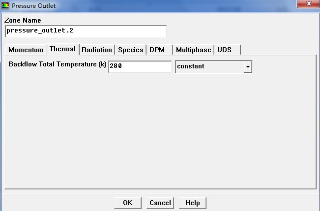

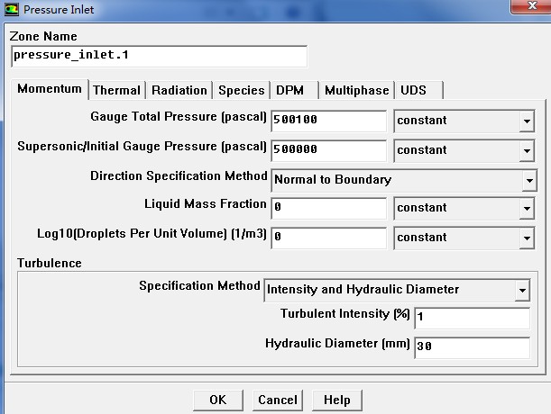

大家好:
       我是JohnQiang.
       我在做一个超音速喷管的模拟,其内部流动介质为蒸汽,进口静压0.5Mpa,出口0.001MPa。喷管内部会出现凝结,出口流速能达到超音速。
       求解中出现了问题,也找了一些资料,忙了一个多星期,可是还没解决。希望各位不吝赐教,先谢谢各位了!
问题如下:

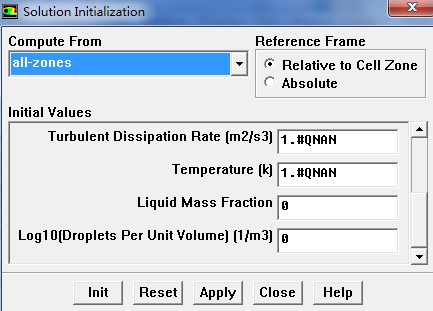

       1、求解设置完后,初始化出现1.#QNAN(如图7,图8所示),之后迭代计算一步也法进行,提示错误(如图9)所示。这该如何办呢?
       2、我试着将1.#QNAN改成自己估计的数,这样计算能进行,但是不收敛(计算了快一天了),另外,保存Case&Date文件后,无法再打开保存的Case&Date文件,提示打开出错。这是什么原因呢?
       我还试着初始化时,自己输入初始化值(估计值),这下计算了12万步左右,求解结果还可以。但是,还是觉得应该把上面出现的问题1和2解决掉比较好。
    出现上述问题的原因何在呢?请高手指教,点拨一下吧。感谢所有关注的朋友!
补充:

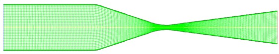

1、Solver:密度计求解器、隐式算法、2D空间、稳态、绝对速度,其它设置默认;
2、Multiphase Model:Wet Steam;
3、Viscous Model:k-epsilon,其它设置默认;
4、     图0:网格;
   图1和图2:入口边界条件设置;
   图3和图4:出口边界条件设置;
        图5:操作压力设置;
        图6:求解控制设置;
   图7和图8:初始化错误;
        图9:求解出错;
       图10:初始化时,自己输入初始化值情况下求解结果。

网格图
网格图
进口边界条件设置
进口边界条件设置
进口边界条件设置
进口边界条件设置
出口边界条件设置
出口边界条件设置
出口边界条件设置
出口边界条件设置

初始化错误
初始化错误
初始化错误
初始化错误

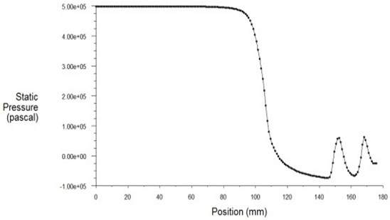

自己输入初始化值,求解结果
自己输入初始化值,求解结果
轴线上马赫数分布
轴线上马赫数分布
轴线上静压分布
轴线上静压分布

发表于 2012-7-3 20:37:52 | 显示全部楼层
你那个喷管设计得太差了吧。
 楼主| 发表于 2012-7-3 20:39:50 | 显示全部楼层
回复 3# xrs333 的帖子
您指哪个方面呢?
这个设计方面的问题如果对数值计算关系甚大的话,我会重新考虑认认真真的设计一下。
另外,感觉我划的网格也不够好。
结构设计和网格划分我会认真考虑的。
谢谢版主xrs333
[ 本帖最后由 JohnQiang 于 2012-7-3 20:58 编辑 ]

发表于 2012-7-3 21:48:42 | 显示全部楼层
我是说我记忆力太差啦。
初始化值不要用compute from的方式,这种方式得到的初始化值往往与应遵循的基本物理定律偏离太远。
发表于 2012-7-4 09:28:07 | 显示全部楼层

版主的意思是在compute from里不选,直接在下面输入自己的估算值?如果我想要从进口开始算怎么办?

john,你好。
我最近在做喷射器的模拟,跟你的情况类似,我做的喷射器是两个喷嘴套在一起,摸索了两个月了,还是不太成功,作为一个正在黑夜里摸索的成功的失败者,分享一下我到目前为止的失败的经验,希望我们一起努力,争取早日看到明媚的阳光。
1.初始化出现#、。是因为你选择了allzone;改用某一边界初始化看看,或者不选,自己估计一个平均值。
2.很多情况下会出现回流或者粘度、温度等参数达到上限,试着继续算算,可能会消失。
3.喷管好像用s-a模型的比较多。
