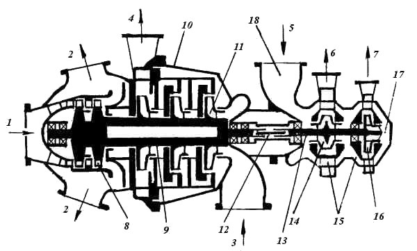

有个问题一直无解,想说出来,请大家帮释疑一下:
    美国人已退役的航天飞机主发动机SSME(RS25),其液氢及液氧高压泵是分为两台涡轮泵并以不同转速运行,这样可以使两泵均工作在较高的效率下。
    而同一级别(推力小约20%)并使用同样工质的俄/苏RD0120(能源号火箭芯级主发动机)氢、氧高压泵(均为离心泵,氧泵一级、氢泵三级)却为同轴(据称为32000rpm,无更进一步数据)。此机在业界已是仅此一件的神迹!
    令人费解之处在于,液氢液氧两者密度之差距巨大,诸如美国之J2(土星五号二、三级主发动机)甚至为两种工质选用了不同类泵型(其氧泵用离心泵,氢泵用七级轴流泵)。
    俄国人如何能做到将其同轴?有何依据?
附件:RD0120火箭发动机高压涡轮泵组

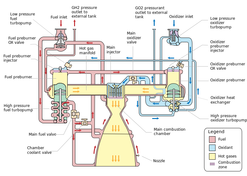

美国航天飞机主发动机系统图
作为对比,附上 SR-25的系统图。

我的解释:
1,美国做2个泵不同轴,变工况能源效率高,重量小,热力系统复杂,控制系统可解耦设计,系统可靠性较高。
2,俄国做1个泵同轴,标准工况设计效率高,标准工况泵可靠性高,变工况能源效率低,重量大,热力系统简单,控制系统转速强烈耦合不能解耦,控制不容易设计,液氧容易在泵体内泄漏到液氢,易发生火灾,系统可靠性低。
3,如果俄国火箭在漫长飞行航路不偏离任何航线,不出任何偏差,且始终工作在设计标准工况,俄国系统可能具有更高的效率和可靠性。
4,实践表明,第3条是不可能存在的。任何系统都可能偏离正常工况,这个时候,控制系统的负反馈和控制精度、可靠性就非常重要了。

就同一问题在9ifly得到的回(答)复
liao68811:估计氢泵和氧泵的传动比不一样,导致氢泵和氧泵的转速不一致,同时氢泵和氧泵的叶轮个数和样式也不同;毛子的方法简便有效,虽然效率做不到最优,而MD纯粹技术过剩。
东方红 : 已有贴子讨论http://www.9ifly.cn/forum.php?mod=viewthread&tid=1850[/url]同轴涡轮泵是简化设计,不是优化设计。
turbopump:多谢东方大哥:其贴之内容已拜读,不过其中并未涉及到本贴的细小内容
纸飞机: RD-0120的原型是RD-0210,一种有毒燃料发动机改成氢氧后也没改动总体设计
turbopump:RD0120为同轴泵,并不存在中间减速机或液力耦合器,更不像美国的RL10用一台涡轮同轴驱动氢泵再通过减速机驱动氧泵
东方红:同轴涡轮泵是技术欠缺而在性能上妥协的产品,优点是结构简单,氧泵与氢泵同步,发动机启动性能好,但效率与分离涡轮泵相比要低一些。苏联人研究RD-0120时曾有多种涡轮泵方案,包括类似美国SSME的方案,但技术水平达不到,而同轴涡轮泵已经在以往的常规推进剂火箭发动机上玩的纯熟,顺便借用了而已。东方红:对于可贮存推进剂火箭发动机与液氧煤油火箭发动机而言,由于氧化剂与燃料的密度差别不大,各自离心泵转速接近,为了简化结构,可以将涡轮泵设计成共轴的。然而对于液氧液氢火箭发动机而言,氧化剂与燃料的密度相差十几倍,适宜分别采用不同的转速驱动,氢泵转速是氧泵转速的两倍多,也可以采用共轴涡轮泵,但效率较低。

JSTCVW09CD:NASA提出的STME发动机研发思路和结构要点,证明RD-0120的工程技术路线是正确的。相对较低的工程研发和制造成本, 实现同等甚至更优的技术使用指标。-更高的设计&研发复杂度,测试和制造使用成本, 换来同等的技术和使用性能指标,从工程技术角度来看,绝不是啥子高明的做法。实现不同轴涡轮泵的同步,采用传感器,变频器和调节器,除了过多的增加系统整体复杂度之外,看不出里面需要特别高超的制造工艺和电子技术,也看不出有啥明显额外的性能收益。附图:
.  turbopump : 原来是殊途同归,各凭实力,各取所须……
    这样看来,0120发动机不失为十年一剑之苏俄经典!更在网文上发现曾有欧、美、日各方机构同时对其趋之若骛之表现……
    不知中央大国是否也曾有所动作?      终得如此之深化解读,今夜可安然下榻矣!能人有所谓“日清日高”,今日始明白一二……再次拜谢各位大哥!duyu:回复东方红:“同轴涡轮泵是技术欠缺而在性能上妥协的产品,优点是结构简单,氧泵与氢泵同步,发动机启动性能好,但效率 ”但是RD0120的比冲相当的高啊,比SSME还略高一点点,看不出来它为了结构简化而有性能上太大的牺牲啊?难道真的是老毛子厉害?  duyu :哪位老大能否讲解一下:1.为什么同轴涡轮就能简化富燃燃气和液氧泵之间的密封?2.为什么二个预燃室有不同温度的涡轮后气体就会降低比冲?3.氧化剂和涡轮泵的转速同步有多复杂?我觉得无论是什么方式,都需要调节泵的转速来调节发动机的推力和混合比,同步就是调节时的“顺便”啊。难道同轴泵就不需要调节转速么?Turbopump:主涡轮泵之转速选择,无疑是以氢泵最优来的。主氧泵设计会有所限制,但预压泵方面设计看不出有难度增大之必然结果

  turbopump :从附图看该涡轮泵组为三级氢泵居中,其高压侧与涡轮排气侧相邻(这样有小部份氢泄入富燃燃气无碍大局),省掉了难搞的高压动密封。而其低压侧与氧泵低压侧相邻,搞低压动密封还是简单不少,不论是机械密封结构还是气封耗氦量通通最优。
之前是错的:“内容附图看氧泵居中,其高压侧与涡轮排气侧相临,省掉了难搞的高压动密封。而其低压侧与氢泵低压侧相邻,搞低压动密封还是简单不少,不论是机械密封结构还是气封耗氦量通通最优。”
点评xingzheshengcun  内容附图看氧泵居中------三级氢泵居中吧。  发表于 2012-6-30 11:37
