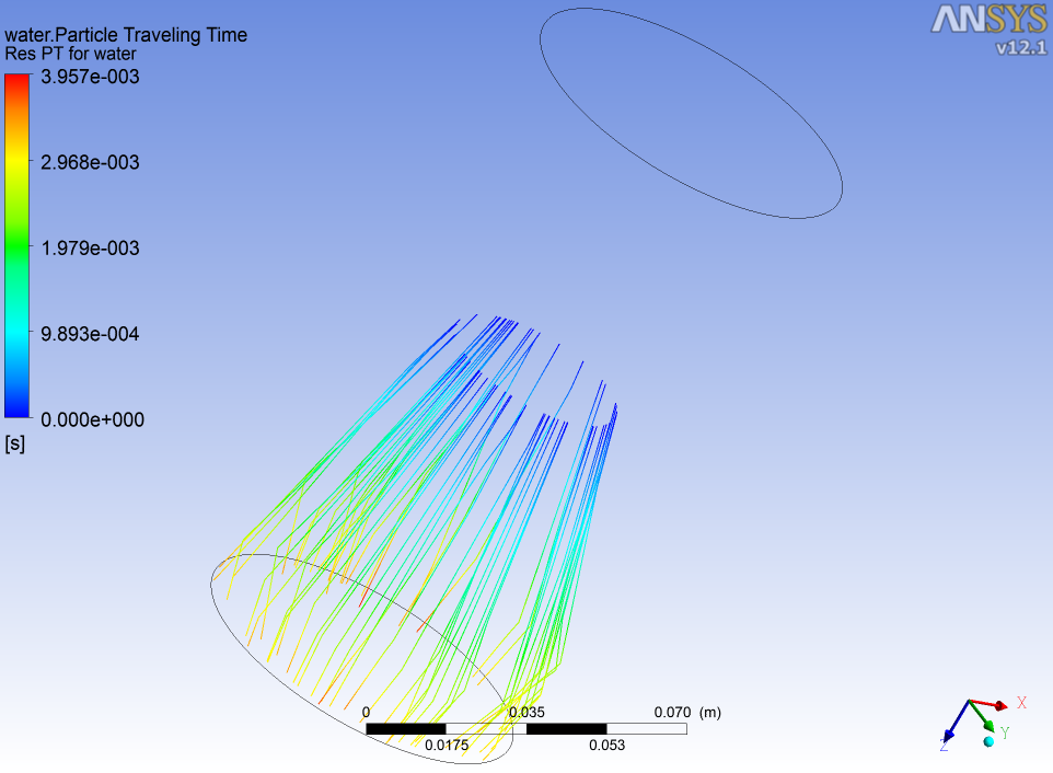

因为想用CFX计算pressure-swirl atomizer  的外流场,所以先用简单的模型试一下。
但是出了一些问题。
几何模型为D=75mm,L=150mm 的圆柱体,出口边界为压力边界。主要设置参数如下,为实验所得。
Injection pressure diff  0.8Mpa    Density Probe Normal Distance 1mm
Cone Angle 39.2    Rad of Radius 1,16mm    Mass Flow Rate 0.0493
但是用CFX计算一步就跳出,显示计算结束,并伴有如下信息。
| WARNING: Only   0.0% of the particles of type                      |
|    water                                                           |
| could be injected in region                                        |
|    Particle Injection Region 1                                     |
| and only the corresponding fraction of the specified massflow      |
| is injected. If this is not intended, please do the following:     |
|   1. Check that the injection location is inside the domain.       |
|   2. Check the injection conditions for the LISA primary breakup   |
|      model. The specified settings may result in a too long        |
|      liquid sheet length, which could move the initial injection   |
|      location of the particles outside of the domain.
当我把雾化角减小时(15)却不会出现此问题。但是发现在离喷嘴比较远的距离才有液滴出现(见图)就是油膜的长度很长,一次破碎发生的很晚。不明白是哪里错了。
希望xrs333版主和各高手解答,谢谢!!!

1 CFX我没用过。
2 你用的似乎欧拉-拉格朗日模型。这个模型谈不上什么油膜、破碎之类的,它把颗粒状的、弥散状分布于连续介质中的一相物质看作质点,用拉格朗日观点描述其运动,injection定义的是颗粒运动轨迹的初始条件。
3 那个警告信息说的意思是颗粒不能进入计算域。

的确,injection定义的是颗粒运动轨迹的初始条件。但是这个初始条件里的primary break
up 模型是不是给出了粒子破碎的位置?
这句话是不是说,按照我的输入条件,油膜的长度要超出计算域了呢?
