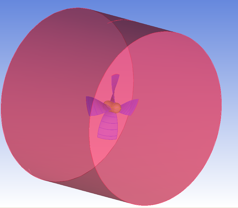

求助,螺旋桨的网格思路,主要是叶片太薄了,没法画
 楼主| 发表于 2012-5-22 09:22:22 | 显示全部楼层
上传tin文件,希望大家指点我一下

发表于 2012-6-1 09:31:11 | 显示全部楼层
叶片太薄?
你的叶片厚度是怎么定义的?

前缘和尾缘都特别尖,六面体网格难度比较大,即使做出来了,网格质量也不好。要么四面体包叶轮部分,做边界层,外围用六面体。要么把前缘尾缘处理一下,形成小钝头,对流动影响应该不大。
 楼主| 发表于 2012-6-6 10:40:52 | 显示全部楼层
回复 5# 飞翔鸟 的帖子
具体边界层多厚要怎么计算的呢
