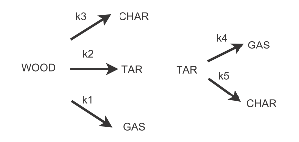

想使用欧拉模型模拟生物质热裂解的过程。
原始欧拉相包括生物质、氮气和石英砂。其中氮气是primary phase,生物质和石英砂都为secondary phase
想利用UDF中的源相添加反应,但目前不知如何提取每相的物理量。如,如何提取生物质的体积分数和温度?
我首先定义thread_biomass=THREAD_SUB_THREAD(mixture_thread,2);/*biomass thread*/
而后用C_T(c,t,thread_biomass)可以得到生物质的温度吗?
不知有没有人做过这方面的研究,请指点一二。
另,各位大侠可否通俗易懂得解释下domain_id和phase_domain_index的区别
反应机理如下
