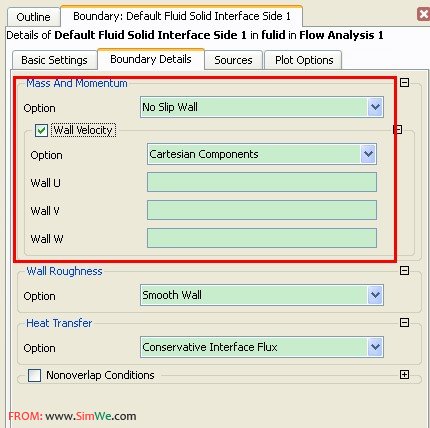

想要模拟微尺度下流体换热的情况,查看了相关资料,微尺度下要考虑速度滑移和温度跳跃,请问速度滑移和温度跳跃这两种条件在CFX中如何设置?我建了个圆形管道,里面流体是水,尺寸是直径0.1mm,长5mm,速度滑移是不是在下图中 设置?如果是,那么这个壁面速度该如何设置??或者是自己编写UDF?可惜手头没资料,希望大家能给指导我一下!

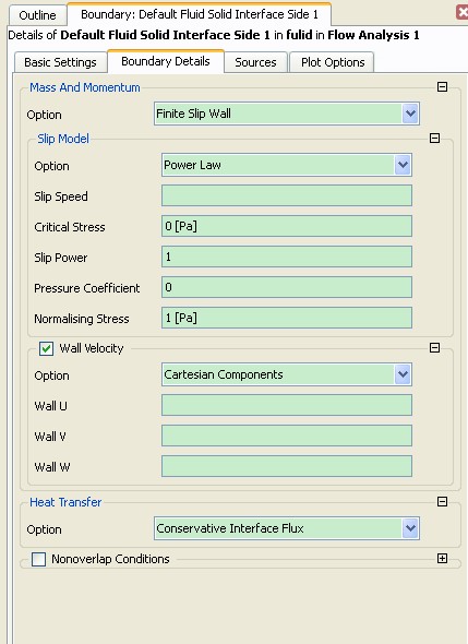

难道选finite slip wall?那么slip speed 如何设置啊?

你的尺寸完全不用考虑速度滑移
