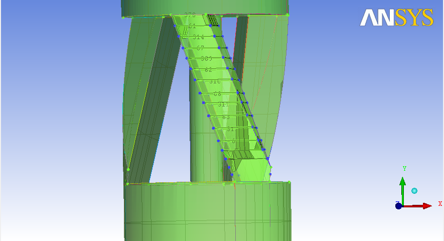

我的几何模型导入ICEM以后,ICEM给我的中间叶轮旋转部分加的框架很奇怪,导致叶轮部分的网格一直画不好,所以想问一下各位,这种情况有没有什么方法能调整?自己试了一些几何修补的手段,但效果都不是很好,希望有前辈高人能给指点个方向。

额,自己找到了点方法,把网格画的特别细,不知道各位还有更好的方法吗?

叶轮机械用TurboGrid比较好吧
发表于 2012-4-24 12:34:30 | 显示全部楼层
回复 1# sparkwds 的帖子
几何失真了,重新生成几个面,或者干脆删了,从其它两个没有坏的地方拷一个面过来。
