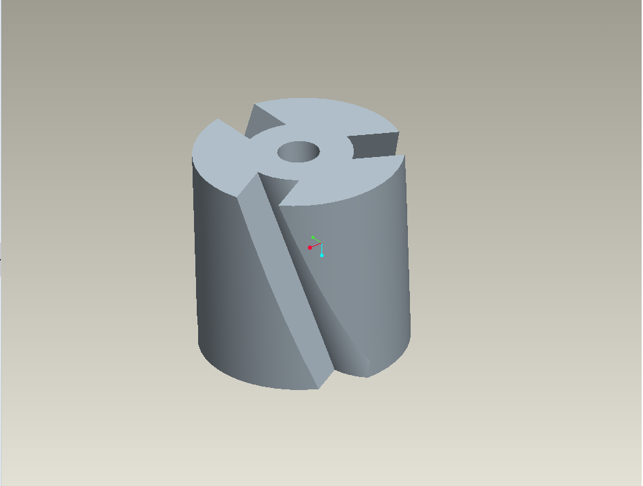

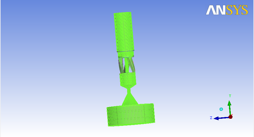

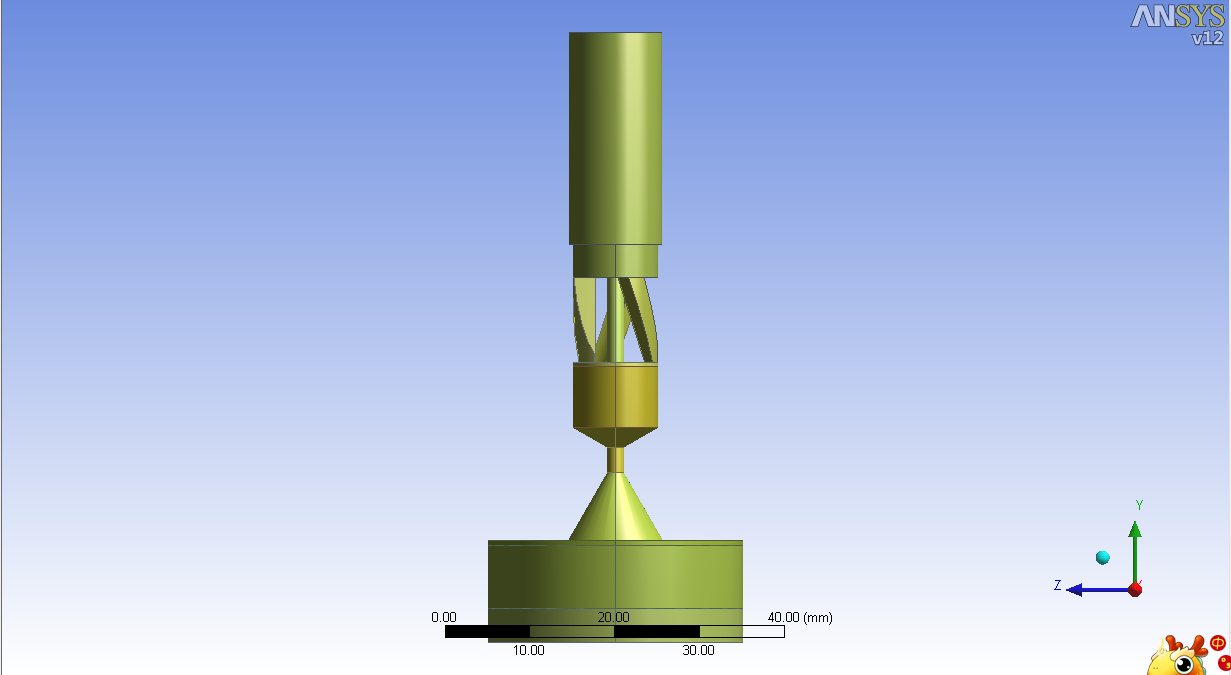

做的是(如图一)的一个喷嘴,全图都是流体的流动区域,里面有一个叶轮如图二,想问一下如何用icem进行叶轮部分的流体网格划分?我其他部分的网格(如图三)是采用的切割block,然后从最下面拉伸至上端的方法进行划分的,但是拉伸到有叶轮的部分以后,就不知道该怎么办了,希望指教谢谢。
 楼主| 发表于 2012-4-16 21:35:25 | 显示全部楼层
图二
图二
叶轮
 楼主| 发表于 2012-4-16 21:35:55 | 显示全部楼层
图三
ICEM网格

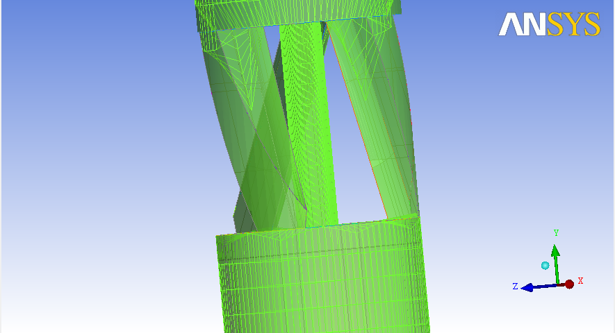

 楼主| 发表于 2012-4-16 21:36:57 | 显示全部楼层
图四
未覆盖网格部分
发表于 2012-4-16 21:56:34 | 显示全部楼层
回复 4# sparkwds 的帖子
估计是你没切好
 楼主| 发表于 2012-4-17 08:18:54 | 显示全部楼层
回复 5# milaoshu 的帖子
你好,我是从流沙视频上学习到的方法,先画3D块,然后把 除了底部大圆柱以外的块都删除,然后从底部拉伸上去,前辈的意思是3D块切的有问题,还是底部拉伸上来的块应该再切割?

发表于 2012-4-18 09:00:56 | 显示全部楼层
回复 10# sparkwds 的帖子
我大概看了一下 你这个东西不用拉伸快什么的 直接生成 然后切块就可以,但是发现你中间的旋转的那部分不是很好处理 你还得好好捉摸下 比较忙 也没仔细看
